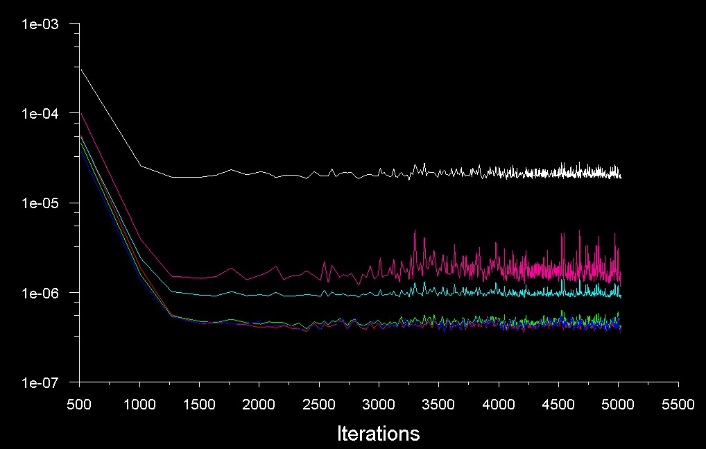

帮我看看这是收敛吗?
1949
帮我看看这是收敛吗?
冯明亮
冯明亮
128
发表于 2010-9-8 09:33:25
如图附件,虽然已达到收敛要求,10的负六次方,但是上下跳动是怎么回事!算不算收敛啊。
浪子轻狂
浪子轻狂
9578
发表于 2010-9-8 10:16:00
波动太厉害,可能还没收敛,当然,收敛与否,也不是仅仅由这个窗口能确定的,质量和能量等是否合乎要求也是值得一看的
