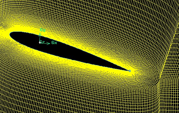

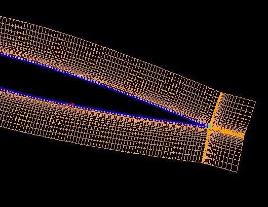

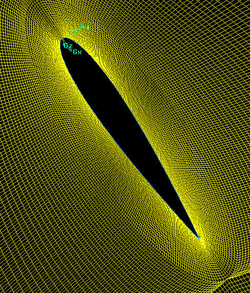

大家好,我是新手,请高手帮忙看下这个叶片是怎么划分网格的?尤其是翼型外围椭圆形状的边界层,叶片尾部我在用边界层的时候不是椭圆的,是个方形结构,比较差。该怎样才可以划分为第一种椭圆的边界层,谢谢!
椭圆边界
方形边界
tonggang
tonggang
170
发表于 2010-9-13 07:58:30
椭圆的画法是在icem里面加o-grid就可以实现。
而你画的方型应该是在gambit里面加边界层实现的。

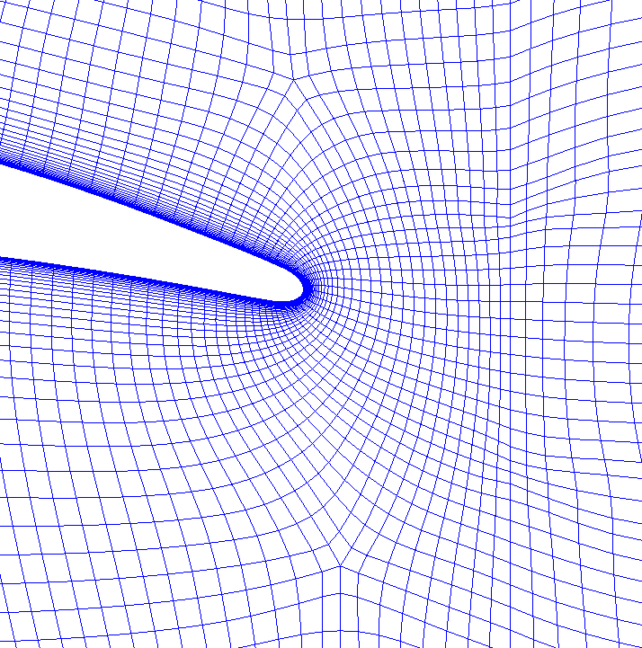

不是高手,既然路过,也试着画一个,练练手。随便定的尺寸,没细调,凑合着看吧

发表于 2010-9-18 14:04:15
回复 9# 浪子轻狂 的帖子
太谦虚了 浪子能把过程教教不
浪子轻狂
浪子轻狂
9578
发表于 2010-9-18 14:25:59
很简单,划个椭圆面,移动到合适的位置,然后,把这个椭圆面的单独分割出来,分别分块划O型网格和C型网格。划翼型外面那个C网格的时候,直接map可能会出现画不出的现象,把合适的顶点由end改为side即可
另外,不知道楼主为什么非要用这种椭圆形,我认为是出力不讨好的方法。尾部的网格扭曲比较厉害,质量不好,直接画不做椭圆处理,质量比这个强多了。

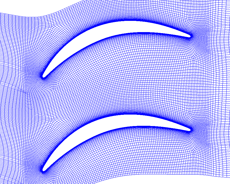

发表于 2010-9-18 19:36:32
既然路过,也帮点忙吧,我画的平面叶栅网格,希望对你有参考价值。
