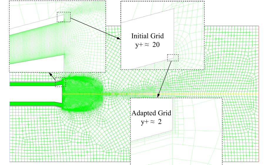

大家帮忙看看这个网格是怎么画出来的?

如题,各位高手指教

是一个环形扩压器

这是一个一般的网格,由程序加密而来的。没什么特别的吧。内通道用结构网格。因为那样最容易。外面,偷了一下懒,用非结构化。在中心线喷口附近,网格很密。这个也许是画了个分区,也许直接通过加密中心线上的网格密度,来影响周围的网格。
这样的网格,画起来很容易,也符合流动特点。可能看起来,网格不太漂亮。按我的想法,喷口出口处的密网格区域还应该向下游延伸。

通流兄的意思是流道外直接将中心线加密,然后直接做非结构就行吗。我怎么试了半天没成功了。还有他那个Yplus是怎么弄的啊,麻烦通流兄在简单指点几句,谢了

y+是与流场有关的。在画网格时无法精确控制。在FLUENT计算时,可以选取加密边界附近的网格。其实,没有必要加密中心线上的网格。在计算基本收敛后,根据流场,让FLUENT自动加密就行了。最后的结果只会更好。一般需要加密3到4次。算的时间可能会多1-2个小时,但很省事,更省心。
