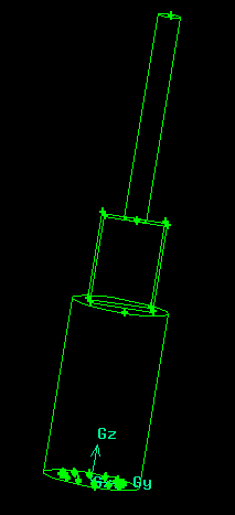

请问高手这个模型用gambit怎么画网格啊?
 楼主| 发表于 2010-10-8 10:28:38 | 显示全部楼层
底部为12个小圆柱组合(每个组合为两个小圆柱)。
 楼主| 发表于 2010-10-8 10:31:16 | 显示全部楼层
这是dbs文件,请高手帮解答一下,
忘记说了,我画出的网格质量较差,都达到0.7-0.8了,计算出来的效果很不好,想画最大0.5-0.6的,不知怎么画,还请高手帮解决一下。

发表于 2010-10-12 08:44:10 | 显示全部楼层
最好使用interface,不然,非常难画

回复 1# 大森林 的帖子
建议使用icem在圆柱和小圆孔的地方使用o_grid会容易些~
发表于 2010-10-12 11:02:24 | 显示全部楼层
处理这种一个方向上大体接小体的模型,icem还不一定比gambit有效率呢。光分拓扑块弄o-grid就够你搞半天的,gambit的cooper对付这一类模型,还有点效率

回复 8# 浪子轻狂 的帖子
ICEM对付这种就是10分钟以内的事情。

回复 9# 飞翔鸟 的帖子
gambit中,用cooper搞一下,五分钟也差不离了,当然,是非结构六面体网格
