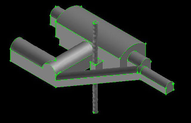

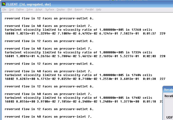

帮我看看这个是什么问题?
2590
8
帮我看看这个是什么问题?
40513100
40513100
86
发表于 2010-11-1 21:42:05
是一个破碎硐室流场模拟的问题,先是一段平的巷道,然后是一段斜坡道,右拐进入硐室,进口巷道设压力入口,出口在那两个上下的梯子井,设压力出口。风筒设速度入口。网格用四面体非结构化网格。25864个网格。算了1W多步,还是这样,没什么变化。速度云图没变化。 本人是新手,各位给看看。

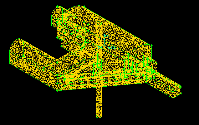

发表于 2010-11-1 21:43:08
网格
这个是网格划分图。

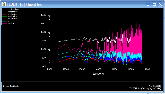

发表于 2010-11-1 21:43:39
残差图
这个是残差收敛图

发表于 2010-11-1 22:16:40
感兴趣的信息(模型、参数、流动状态)都没有,七弯八拐挺复杂一个结构,用的四面体网格,才画了两万多网格,是不是网格有些少了?网格质量如何?
40513100
40513100
86
发表于 2010-11-1 23:06:13
回复 6# 浪子轻狂 的帖子
呵呵,刚学会一点。我有看了下是网格划分错误了,我没注意那个提示的信息。谢谢了。EQUISIZE SKEW>0.97.我先改改,重新划分下网格。

发表于 2010-11-2 10:34:14
如果出现残差收敛就不用浪费时间了。因为再怎样计算都不会有好的结果。
建议尽量用六面体网格。如果不行的话就切割容量吧。
