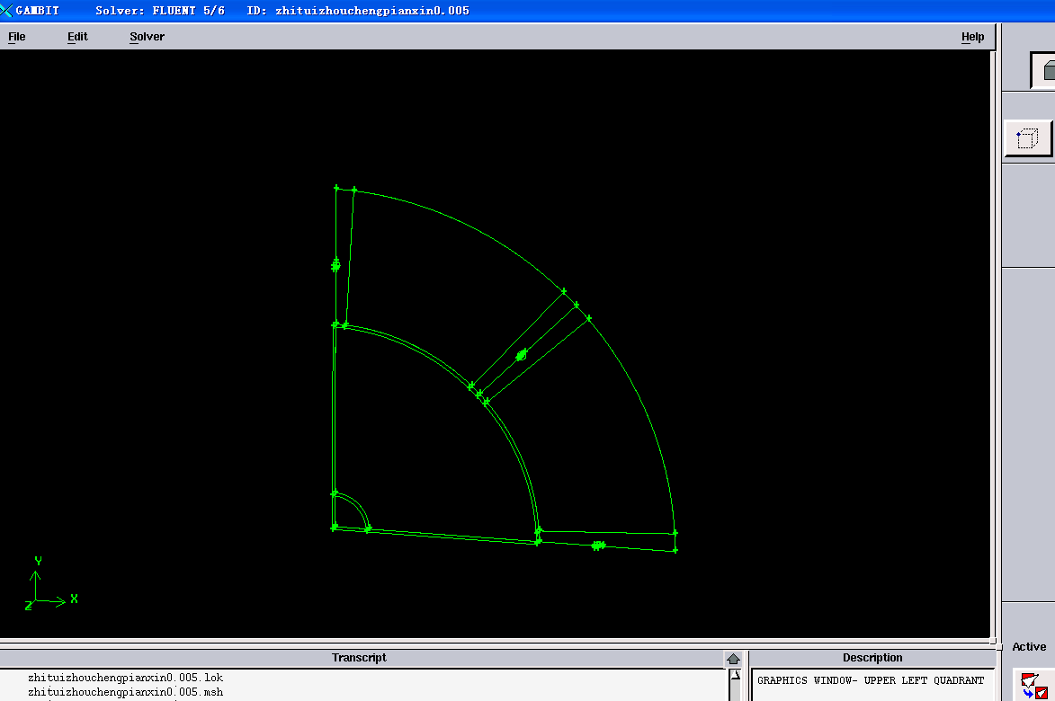

大家好,小弟的模型是一个圆盘形的,是完全对称的,所以我就画了模型的四分之一,就是类似夹角为90度的一个扇形。我在FUENT中的Report里得到的一个壁面的Force需不需再乘以4呢,以便得到完整模型壁面的力呢?忘哪位大侠给你解答,小弟感激不尽
模型图

首先谢谢看过此贴的朋友们,小弟已经找到答案。在于勇编著的【FLUENT入门与进阶教程】这本书里有关于此问题的介绍,是需要乘以4的,以得到完整的壁面受力
