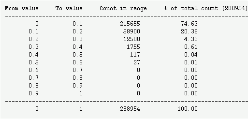

请问这是fluent中的什么结果(如图)

这是我在论坛中看到过的,看着像网格质量的区域分布图,当时没仔细问,就一直当成问题存着了。现在想请各位大侠看看,这到底是什么结果,谢谢了

看着就像网格划分的啊?还有什么可能呢?难道是不同直径的粒子统计吗?fluent有这个功能吗

呵呵,我也在疑惑,等待高手解答。那如果是网格划分的质量分布,这个结果又是怎么得到的?

这是gambit中的网格质量报告 不是fluent中的

scorpiohu,请问这个结果是怎么操作得到的呢? 谢谢

这个gambit中 检查网格质量 出来的图

呵呵,请问那么是怎么操作得到的?

gambit里面, 网格 --》体--》check(图标是个钩),选择已经划分网格的体就可以看网格质量了。当然也可以看面的网格质量。

确实如此,谢谢2005011lcj的帮助,希望版主能给加分
