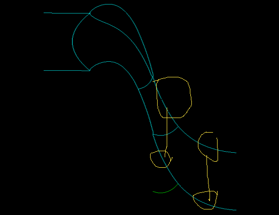

搜索不到per 和pernm边界?
其中有一句这样的
右键点击插入点的三角形符号,将网格序号调整为可支持多重网格的数目
(假定本算例中的网格序号为33)
为什么是三十三呢?我初学nemuca,一般都在fluent中算。。。求版主解释。。。这numeca的per 和 pernm两种边界到底怎么才能serch到
附件看图。。

你可以不用33试一下嘛,那个步骤只是将一条曲线上连在一起的网格打断,使其分别匹配边界条件。per ,pernm两种边界应该可以搜到的吧……你直接在边界里找就行了,如果实在无法使自己的网格与算例中的一样,你可以求解一下试一试,很快的。好像也行…………
我也才学,相互指教吧……

serch的公差设置大一点就能找到。尤迈克的软件不错,但是Tutorial中小错误不少,还有公司网站哪个稀烂啊。。。。都不知道,为啥给这样的垃圾公司推广。。。。郁闷。。。据说正版用户有很多详细资料。求各位给指点下,哪里可以获取资料,numeca的资料,例子。帮助文件我已经有了。。。还有有做向心涡轮的没有,向心涡轮叶片造型的资料能不能共享下。。。。
