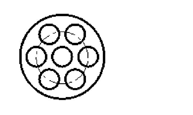

陶瓷膜参数如何确定?如陶瓷膜孔径。多通道陶瓷膜内径、外径,膜厚等。谢谢
假定图1构型为7通道多孔陶瓷膜,外径为30mm、通道内径为7mm、膜厚与相邻通道之间的距离假定都为2.25mm;
陶瓷膜过滤基本参数:
流体:水
密度:998.2 k/m3
黏度:0.001 003 kg/m•s
进口速度:1.5 m/s
多孔参数:
内部阻力系数:5000/m
粘性系数:1e+12/m2
孔隙率 =O.30

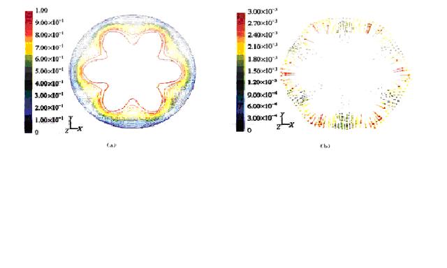

由上面条件如何得出压力分布、速度分布。下图2是一些资料中得出的压力分布和速度分布图。
请楼主帮助!!!尤其是如何具体设置这样参数?

发表于 2011-2-8 08:43:20 | 显示全部楼层
通道陶瓷膜内径、外径,膜厚
进公式计算后用udf带入
