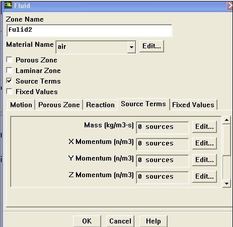

想要模拟污染物随流场的的扩散迁移
设想:在计算域中定义一个体,污染气体(被动标量)在这个体内均匀产生
操作中遇到了2个大难题
1。如何在ICEM中定义这个体
2。如果顺利定义完了,在fluent中设置边界条件时,把这个区域设为fluid,然后细化的set是不是勾选source term,选完了之后还有一些设置,不知道怎么入手比如mass,momentum,k,e, user scaler
不知道各位有何见解,谢谢指教

发表于 2011-2-16 14:52:15 | 显示全部楼层
其实就是流场方程+对流扩散方程~
 楼主| 发表于 2011-2-16 16:35:33 | 显示全部楼层
回复 4# onesupeng 的帖子
我把污染气体看成passive scalar,扩散系数用udf写进去
麻烦你帮我看看对于这个发出气体的volume,我是否应该这样设边界条件呢(如贴中图所示),点source term,下面多个设置元素,我是否只需定义uds即可
