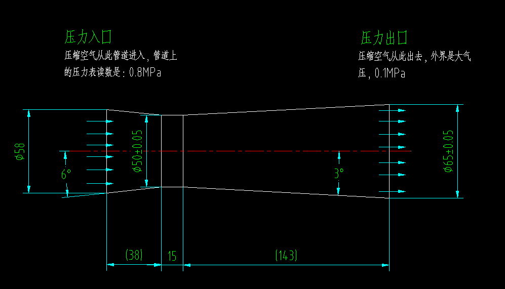

 楼主| 发表于 2011-3-12 14:01:56 | 显示全部楼层
一直无法贴图
原帖由 通流 于 2011-3-2 09:15 发表
我把问题再描述一下,
我是模拟压缩空气在拉瓦尔喷管内的流动状态
空气入口压力是0.8MPa,出口是外界大气压,0.1MPa。
按照理论,空气在喉口地方加速到马赫数1,然后进过扩张段进行加速,出口马赫数应该是2.0吧。
喷管尺寸见下图,图比较大,大家最好另存到电脑上看吧。。
划分网格啥的,都已OK,就是在用fluent进行边界条件设定的时候,还有些迷惑。
特来讨教。。
[ 本帖最后由 ok22ko 于 2011-3-12 14:07 编辑 ]

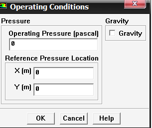

 楼主| 发表于 2011-3-12 14:07:22 | 显示全部楼层
原帖由 ok22ko 于 2011-3-12 14:01 发表
我把这个设置为:0
Gauge Total Pressure 该填多少
还有那个Supersonic/Initial Gaue Pressure要填多少呢。。
发表于 2011-3-14 12:27:49 | 显示全部楼层
高速流动的时候,最好将压力设为整个流场的平均压力。
所以,你的operating Pressure设定为0.4Mpa,
inlet Pressure 设为0.4Mpa
outlet Pressure设为 -0.4Mpa
Supersonic/Initial Gaue Pressure先设为0试试。
发表于 2011-3-14 12:34:26 | 显示全部楼层
operating Pressure 设成0,挺好的。
进口设 总压(绝对压力)
出口设静压(也是绝对压力)。由于出口是超音速,这个出口静压的具体数值,也不会用到的。
Supersonic/Initial Gaue Pressure放一个比总压小一点数就行了。不会用到的。
这样的问题,计算不容易启动。就是刚开始的过渡过程,很容易出错。先试试吧。有问题,再讨论。
