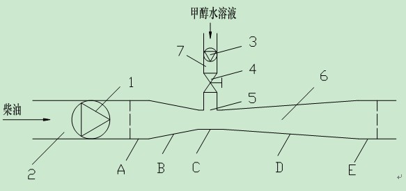

求助:fluent模拟柴油和甲醇水溶液混合问题?

甲醇水溶液的入口条件如何设呀?如何看柴油和甲醇水溶液的混合效果呢,怎样才算是混合均匀呢?感谢!

两速度入口,用多相流混合模型,看体积浓度分布吧

如果甲醇水溶液是靠文丘里喉部的负压自吸得,速度如何设呀?为什么体积浓度分布,主项是0(后面出口段是空的),第二项是1呀?谢谢
