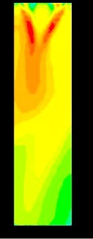

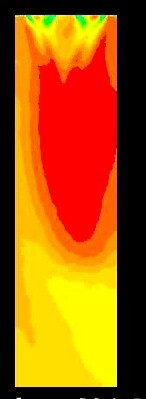

大家好,我算的是煤气燃烧,算出的火焰温度场为什么越往后迭代,火焰周围的温度越来越高,反而比火焰还高呢,还不如迭代前期的效果好看呢,边界条件是热流边界

上面的图是迭代后期的,下面的是迭代初期的

我觉得如果光是火焰周围温度越来越高是有一定合理性的,因为fluent的迭代法应该也是空间推进算法或者时间推进算法,随着推进,传热,周围的温度自然是升高的。至于火焰周围的温度什么我就不知道了。

实际上是火焰温度高,还是燃烧室的高啊?加辐射模型了?如果燃烧放热量比散热量大的话,室内温度还会一直上升
这个应该是有物理背景的

您做的煤气的燃烧用什么模型啊?组份传输模型中的体积反应么?还有煤气的成分怎么定义的。

要解释清楚,具体模型,进出口条件,
化学反应用什么模型,PDF?CHMKIN?组分?
什么都没有说,看不懂.

LZ的问题是否已经解决,我最近也在做类似的case;燃料为高炉煤气,用PDF模型、DO等模型。也出现了类似的问题。。。http://www.aoxue.org/bbs/read.php?tid=128350&fpage=2
望与lZ共同探讨

算了几百步的温度场

问题已解决 吸收系数问题
