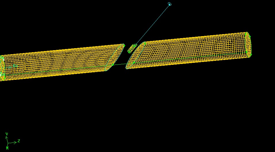

流动情况是这样的:一根直管内有流体流动,在中间以一定角度斜插一根固体细管,用GAMBIT分块画了网格,但是包含有细管的区域用TET/HYBRID HEX CORE格式划分质量太差~~哪位大神能否告知一下怎么画质量好点儿的网格?多谢多谢了。

网格太粗,好不了。

细管伸进粗管没有?你也不交代

伸进去了。。细管是固体,伸进流动区域了。
