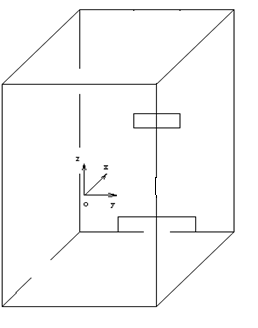

请教各位高手,下面这个图中,空气从中间进入方体,再从下面出去,如果要画流线图的话应该怎么考虑呢?谢谢各位高手~~~

选择从入口面出发
