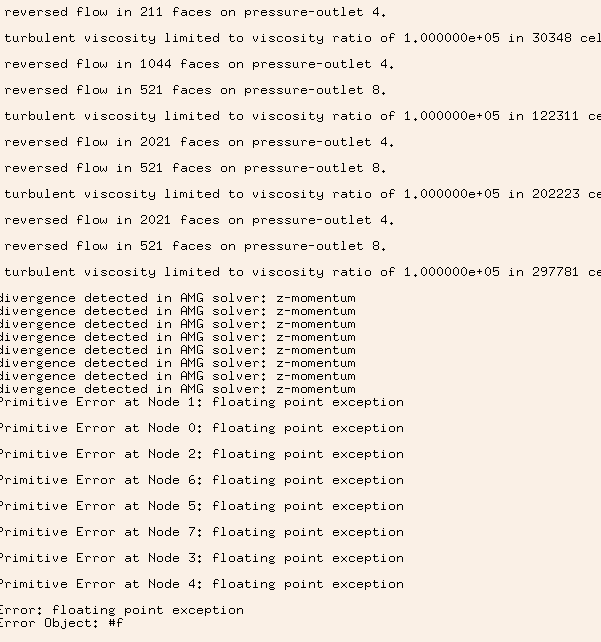

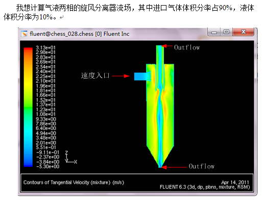

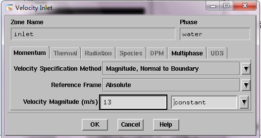

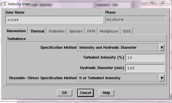

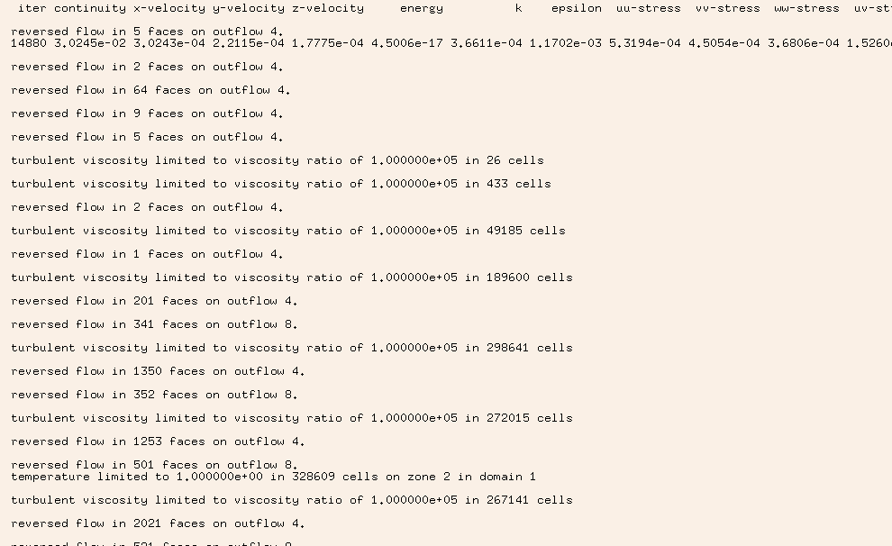

开启后可以算几步,但是算着算着就出现如下错误:
Turbulent viscosity limited to viscosity ratio of 1.000e+5 in 294653 cells
temperature limited to 1.0000 in 323454 cells on zone 2 in domain 1
Error:>(greater-than):invalid argument[2]:wrong type [not a number]
Error Object:nan
折腾了很久没找到原因。如果不开启这个方程,就不会出现这样的问题,算得好好的。

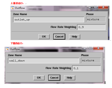

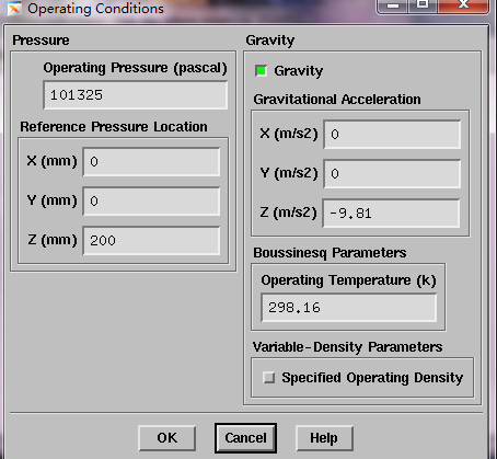

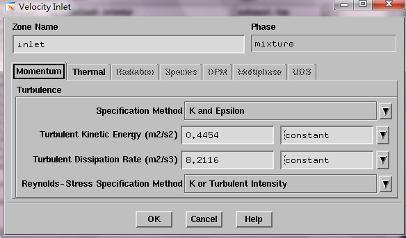

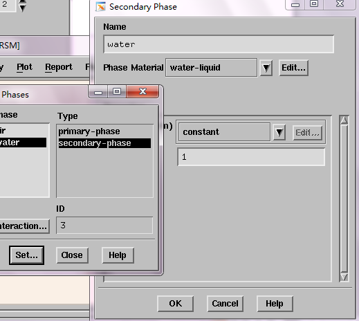

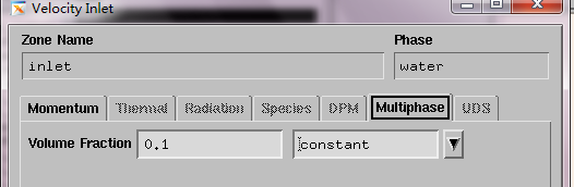

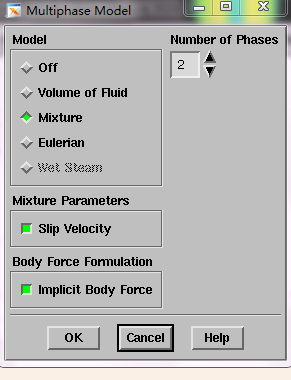

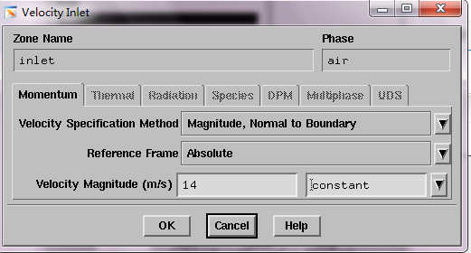

混合模型设置如下:
操作条件:
边界条件:

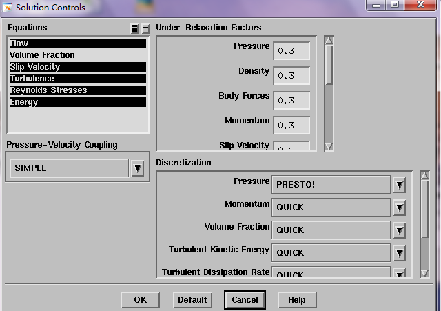

发表于 2011-4-14 19:33:24
不知道我的设置错了没有?

错误提示说,计算过程中,你的温度和湍流粘性都超出限制了。回头再检查一下,你的湍流参数以及初始化流场是不是合理?
discretization项中,上去就quick格式恐怕不容易收敛吧,可以考虑先一节收敛以后再二阶

改成一阶迎风格式也不行,我试过了。松弛因子也全部改为0.1了,只是让它多算了几步而已,没过多久就出现了上面的问题。
貌似我这边界条件也没什么问题啊,水力直径设为100mm,湍流强度设为10%。

把进、出口边界条件改为压力条件,进、出口计算域加长一些。10%的湍流强度太大了,3~5%差不多。

改为压力出口后(湍流强度3%,松弛因子0.1,一阶迎风格式),出现这个错误。进口和出口其实都挺长了。

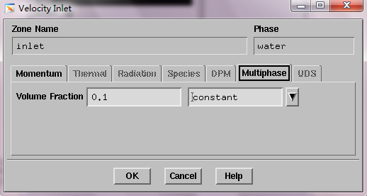

逐渐提高体积分数。

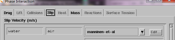

文献里面有人做过,气固两相的。fluent帮助上面也提到混合模型计算旋风分离器时,需要先不开启 volume fraction方程和silp velocity方程,算收敛以后再开启。
体积分数改为0.01也不行。
我觉得有可能是网格质量的问题,我自己再折腾下。

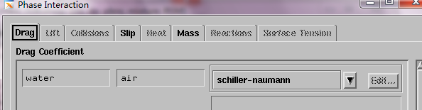

发表于 2011-4-15 13:57:37
经过摸索,发现不是网格的问题,而是指定液体颗粒直径太大了(我之前取的是1mm,但是我的网格才8mm大)取小一点例如0.001mm,就没问题了。

发表于 2011-4-21 16:58:47
回复 10# mifengdatou 的帖子
改成一微米吧,我试过一个网格很好的cas,发现 用1mm算不好,用1微米却可以算。证明不是网格的问题,而是液滴直径的问题,尽量小一点。
