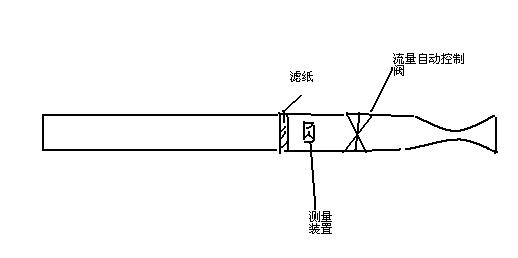

你好,版主,具体的情况实际是在汽车(180km/h)上,架设一个水平管,管内有一过滤膜,想在汽车开动的时候进行粉尘的采样,这样应该能实现吗?
①有没有必要增加一个文氏管,
②想控制其中的流量,增加滤膜的话流量可能要下降近一半,
③目的就是想实现这种无动力的采样和40~70L/min的流量
这样的设计要怎么搞定呀?请通流版主指导

发表于 2011-4-5 12:40:54
用文丘里管可以,其实用皮托管也行。不管用哪种方法,都需要有校准曲线。

你的是一个设计问题。对于设计问题,你考虑的内容除了Re等的气动,还要有测量装置的尺寸是否能够放进去。对于你的问题,也就是那几个测压孔的位置是否够。
直径3厘米可能小了一些。其实你还要设计如何把你的管子安放在车上。因为不能离车太近。

图片如下
图片如下
cirpxpp
cirpxpp
32
发表于 2011-4-6 16:25:13
回复 11# 通流 的帖子
斑竹,这次应该能看到了,不好意思,很少用论坛,没想到其它空间的图片都被封锁了
