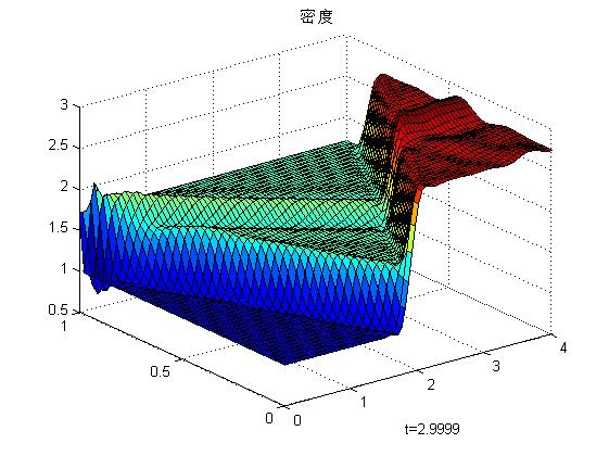

二维激波反射
李老师,我最近在弄二维激波反射问题,能不能帮我看看这图形对吗?
 楼主| 发表于 2010-6-4 11:11:16 | 显示全部楼层
原帖由 gutouqie 于 2010-6-4 01:48 发表
这个三维图有些看不清楚,请画出云图,贴出来看看(二维的,横轴是x,纵轴是y, 里面用颜色表示密度、压力或速度等物理量,请画出标尺)。 另外请把物理问题、数值方法及网格分布也描述一下。

云图不会画哦!!! 问题是:激波反射问题,来流马赫数为2.9,激波入射角为29度,计算区域:x为0到4,y为0到1,网格点数为 81*41,数值方法:五阶迎风紧致,并对其群速度控制

    从问题描述来看,应当属于激波的常规反射问题。有一道入射激波和一道反射激波。从你给的图来看,有两道激波,结果大致还可以,但仍有些振荡。
   你可以尝试用tecplot等软件绘制压力或密度的等值线图,这样就很直观了。从等值线图上能看出入射激波及反射激波。
