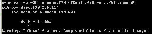

回复 184# entropies 的帖子
FFLAGS  = -g -O0 -check bounds
-check bounds:     bounds overflow
这个check bounds gfortran支持么?
图中的k怎么声明成real的了。

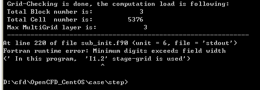

还有这个

回复 185# shirazbj 的帖子
gfortran 有自己的溢出检查flag, 是 -fbounds-check,其他的flags可以查阅 manpage;
另如果你用的是 gfortran, 那应该用的是 linux, intel 的 fortran compiler 也可以免费装啊。
internal boundary 是从 1.4.1 里的 farfield1 改过来的, k 应该声明成 integer, good catch!

186#的问题肯定是我IO没有写好,我再改改看,让gfortran编译后出来正确的显示。

发表于 2012-5-27 11:34:53 | 显示全部楼层
回复 187# entropies 的帖子
我是在win xp下用gcc 4.5.1里的gfortran.
I1.2改成I4.2就能算了。
