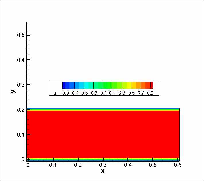

发表于 2012-6-9 19:36:01 | 显示全部楼层
原帖由 lixl-imech 于 2012-6-9 11:13 发表
如果采用等距网格,则不需读取网格文件。
但平板边界层流动应当采用非均匀的边界层网格为好,在近壁区网格需要非常密集。
我用李老师提供的mesh.f90生成了一个矩形计算域,但是初始化时壁面的速度与主流大小相等方向相反
f_no, face, istart,iend, jstart, jend,  neighb, subface orient
     1     1     1      1     1     17    -20     0     0
     2     2     1     49     1     1     -10     0     0
     3     3     49   49     1     17    -20     0     0
     4     4     1    49     17    17    -10     0     0
这个是我改的边界条件
[ 本帖最后由 ch06 于 2012-6-9 13:12 编辑 ]

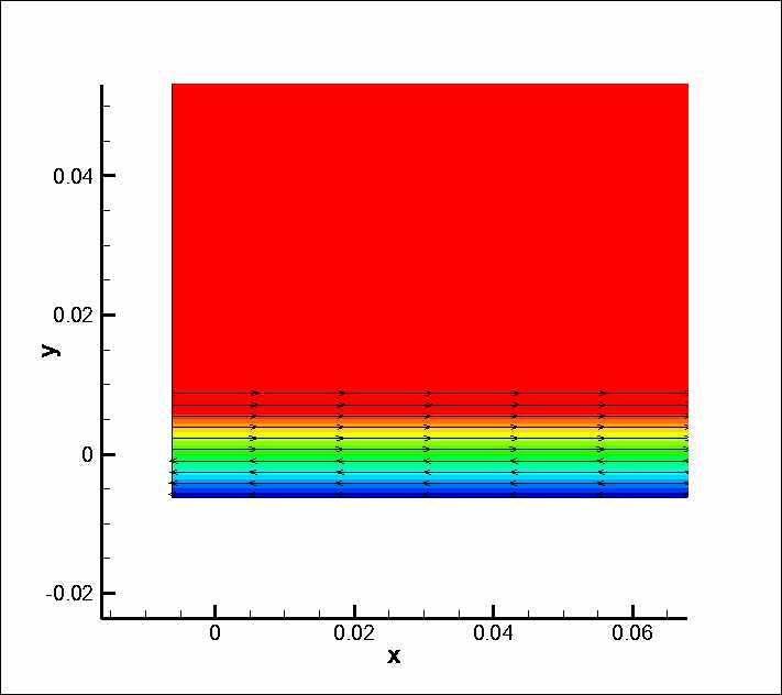

发表于 2012-6-9 19:36:37 | 显示全部楼层
这个是流线图
发表于 2012-6-9 19:37:58 | 显示全部楼层
if(Twall .le. 0) then   ! 绝热壁
B%U(1,i2,j2)= B%U(1,i1,j1)       ! d(0)=d(1)   对称
           B%U(2,i2,j2)=-B%U(2,i1,j1)       ! u(0)=-u(1)  -> d*u 反对称
           B%U(3,i2,j2)=-B%U(3,i1,j1)       ! v(0)=-v(1)  -> d*v 反对称
           B%U(4,i2,j2)= B%U(4,i1,j1)       ! E(0)=E(1)   对称
李老师壁面条件,为什么要这样处理,没看明白这句:B%U(2,i2,j2)=-B%U(2,i1,j1)
是要抵消壁面的速度吗?

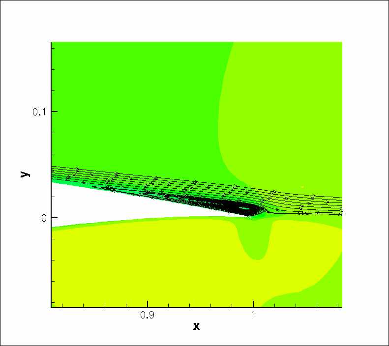

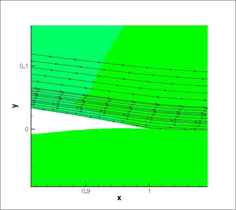

发表于 2012-6-13 20:58:20 | 显示全部楼层
原帖由 entropies 于 2012-5-26 03:41 发表
Try this and see what happens.
CentOS_OpenCFD算的结果居然出现分离了(用openmp算的结果)
[ 本帖最后由 ch06 于 2012-6-13 12:59 编辑 ]
发表于 2012-6-13 20:58:58 | 显示全部楼层
openec就没有这种现象
发表于 2012-6-14 01:51:01 | 显示全部楼层
回复 246# ch06 的帖子
Thank you. Let me look into that. By the way, how many iterations you've run for this case on centos_opencfd?
发表于 2012-6-14 01:57:21 | 显示全部楼层
回复 247# ch06 的帖子
By the way, how did you plot the streamlines? By using the streamtraces in Tecplot and click on the plot?
发表于 2012-6-14 07:46:45 | 显示全部楼层
原帖由 entropies 于 2012-6-13 17:51 发表
54000步
发表于 2012-6-14 07:47:15 | 显示全部楼层
原帖由 entropies 于 2012-6-13 17:57 发表
是的,我用tecplot做的流线图
发表于 2012-6-14 07:50:16 | 显示全部楼层
原帖由 ch06 于 2012-6-9 11:36 发表
     1     1     1      1     1      ...
在壁面出现这个问题,应该是我输出ghost点问题,去掉ghost的值就好了。
