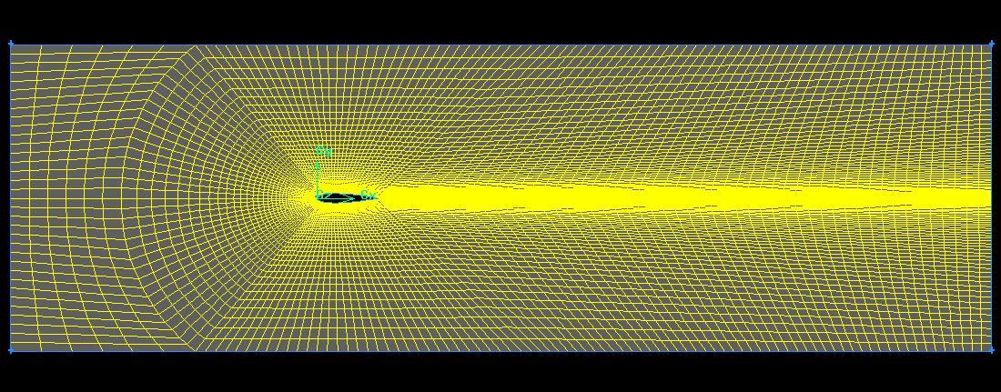

唉,这个网格我都不会画,怎么办?谁简单指点一下呗
发表于 2011-5-5 14:58:51 | 显示全部楼层

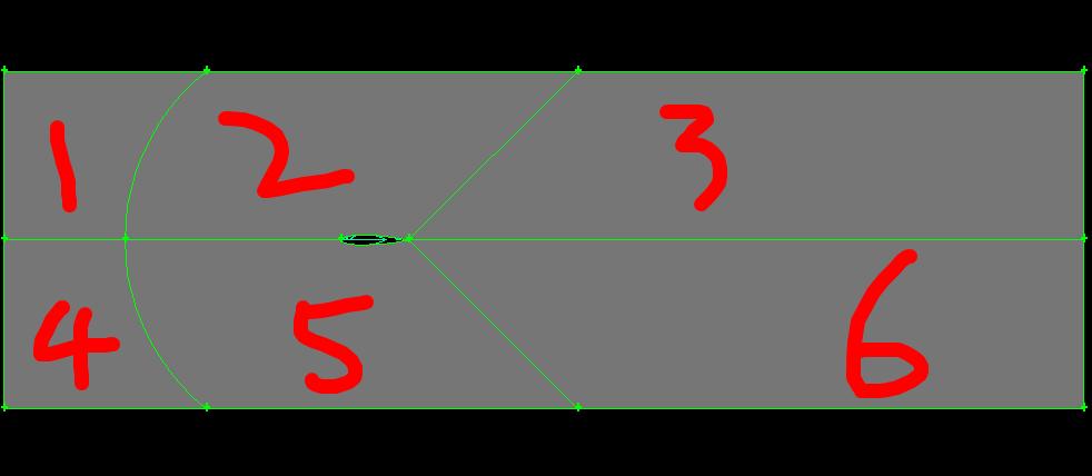

你发给我的这个建模有问题,你应该是做翼型外扰流的吧,应该在外面建一个足够大的计算区域,然后把翼型从中扣除,就发给我一个翼型模型,如果针对翼型划内部网格就错了。这个我就不画了,一会给你一个类似的gambit网格图
发表于 2011-5-5 15:36:54 | 显示全部楼层
如下图所示:
[ 本帖最后由 浪子轻狂 于 2011-5-5 07:37 编辑 ]

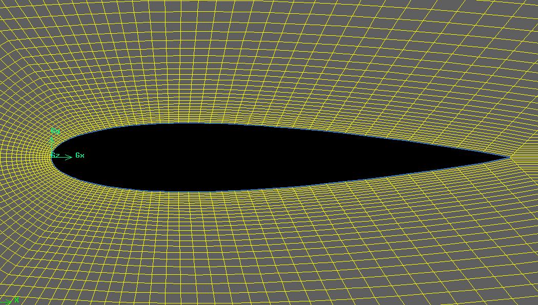

发表于 2011-5-5 15:53:14 | 显示全部楼层
回复 17# 浪子轻狂 的帖子
浪子大哥你好
你也是切完之后再划网格的吧
但是在你最后的图里面的切痕是如何去掉的
发表于 2011-5-5 16:54:52 | 显示全部楼层
回复 17# 浪子轻狂 的帖子
您好!我照着您的方法画出来,为什么我前缘那部分的正交性没你的好?我新手 恳请指教!

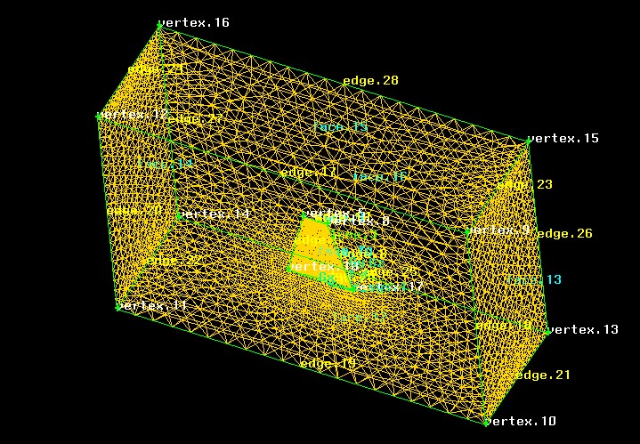

发表于 2011-5-10 10:21:50 | 显示全部楼层
回复 20# 一坨 的帖子
我划的也是三维的,不过是显示了一个二维面网格而已,你是在画不出六面体,就画四面体网格也行的,就是网格数目增加了好几倍,计算量大了不少。
 楼主| 发表于 2011-5-10 12:35:07 | 显示全部楼层
。。。我画出来了,效果不好
原帖由 浪子轻狂 于 2011-5-10 10:21 发表
