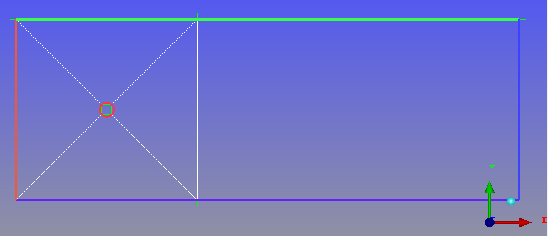

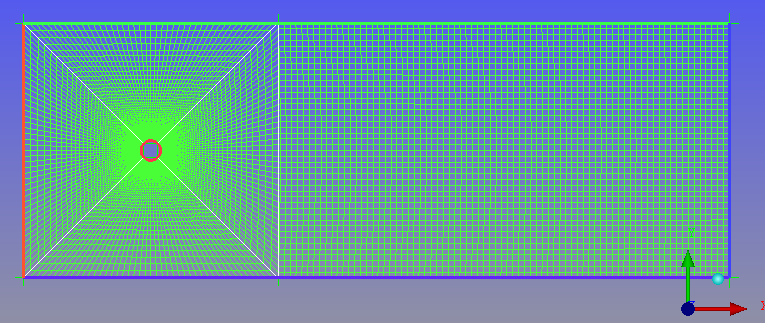

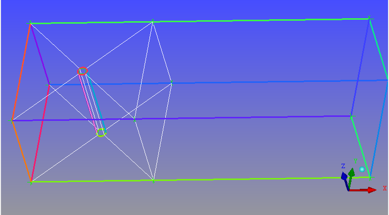

发表于 2011-7-28 14:22:35 | 显示全部楼层
虽然我是用icemcfd画的,但是用Gambit里面也很好画。切5刀就行了,中间的圆柱的网格可以不用画。
记得加边界层,边界层是很重要的。不同的Re下,边界层的厚度不一样。
自己多摸索吧,如果直接告诉你结果,就没意思了。

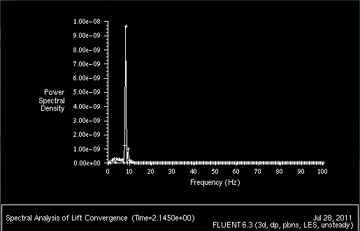

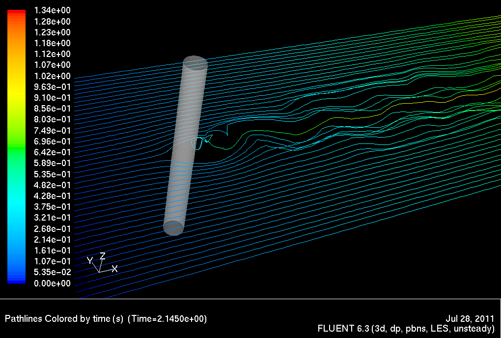

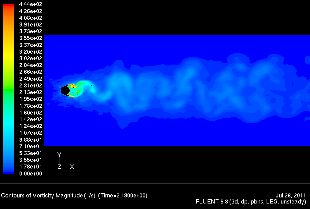

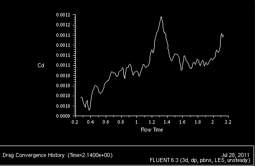

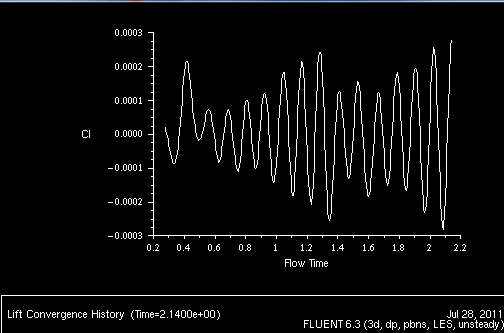

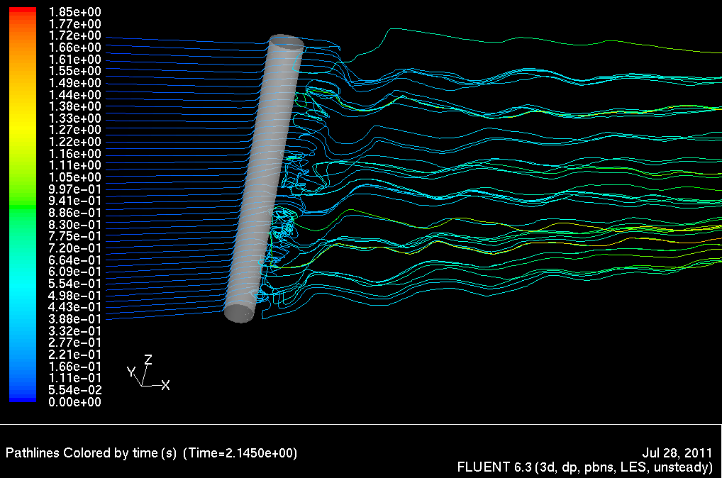

发表于 2011-7-28 21:16:47 | 显示全部楼层
我算了一下,Re=3900,网格数72W,网格见16楼,LES,二阶隐式,中心差分,simple,时间步长0.005s。也不知道对不对。欢迎批评指正!!
视频更给力:http://v.youku.com/v_show/id_XMjg5MjkyMzY4.html
颜色鲜艳的视频
圆柱绕流实验视频:http://v.youku.com/v_show/id_XMTI2NTYwNTk2.html
圆柱后面的尾涡清晰可见,貌似我的模拟也体现出来了,下面附件的清晰视频可以看出来。
精彩尾涡视频:http://v.youku.com/v_show/id_XMjg5NDY4MDQ4.html
流线图:
涡量:
升力系数:
阻力系数:
[ 本帖最后由 2005011lcj 于 2011-7-29 14:01 编辑 ]

发表于 2012-12-31 18:57:04 | 显示全部楼层
我认为需要使用动网格,正在学习中。。。
发表于 2013-7-2 20:27:03 | 显示全部楼层
楼主还在上这个网吗,中间那块四面体结构网格怎么画呢
