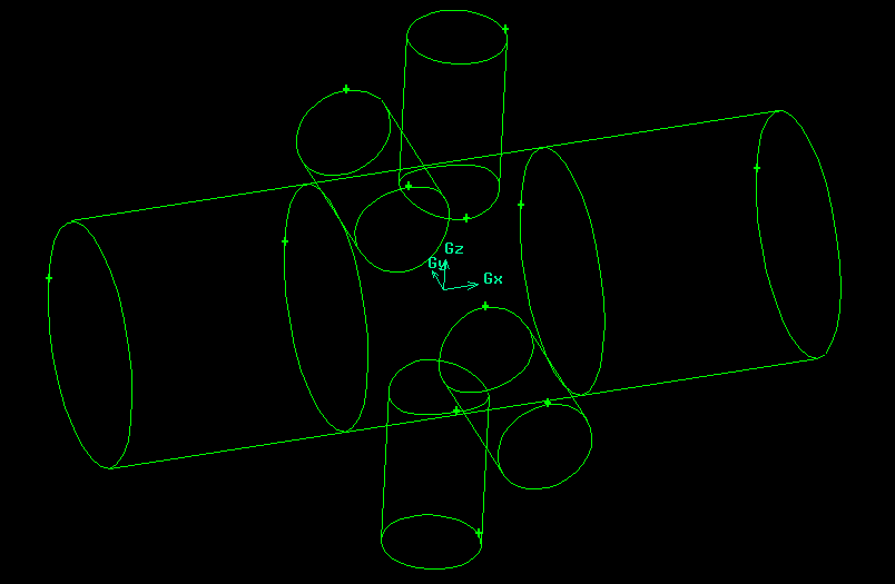

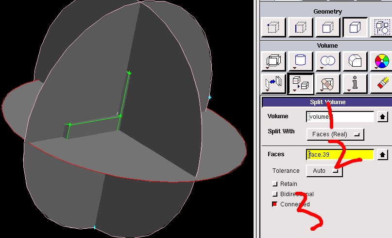

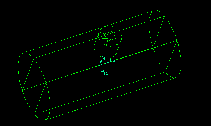

在合适的地方建立三个相互垂直的圆面,并用这三个圆面分割大的1/4圆柱,这三个圆建在哪个地方合适?希望大家多做练习自己摸索。懒惰不是错,动动手就能整明白的小case也懒得做就是你的不对了。

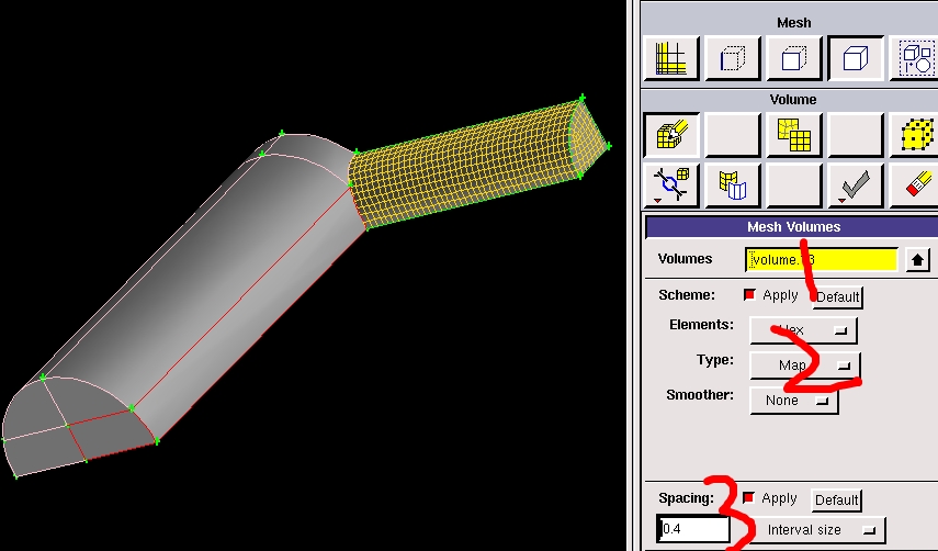

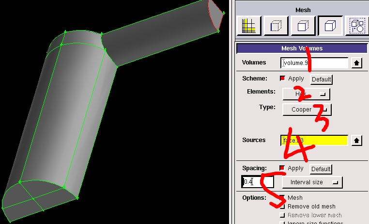

最后得到的结构分区如图。首先选择对小的1/4圆柱进行网格划分。
浪子轻狂
浪子轻狂
9578
发表于 2011-10-8 21:56:14

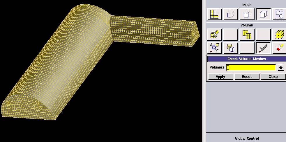

最后对所有剩下的体进行网格划分,点击一下apply,喝口茶,看着规整的六面体网格,诸君的鸡冻之情是否如长江之水滔滔不绝而内牛满面?先前的焦急神马的都是浮云

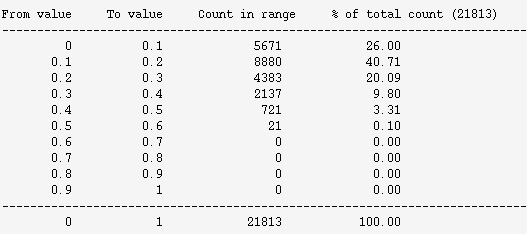

发表于 2011-10-8 22:03:20

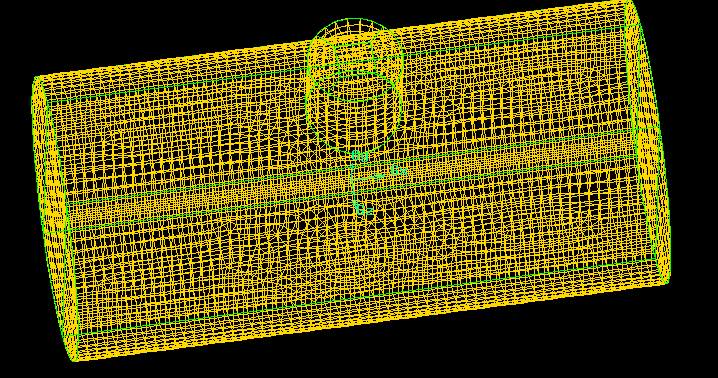

这是我画的,但网格质量不佳,skewness>0.9,主要是红的那部分太差。
浪子轻狂
浪子轻狂
9578
发表于 2011-10-8 22:04:36
网格已经画好了,是不是还担心网格的质量问题?网格质量的好坏与流场密切相关,在这里只能从几何角度去考察一下网格,画网格之前最好先对自己的流场有一个预判,根据对流场的了解画适合解决问题的网格。前处理软件所谓的网格检查只能从几何角度去考察一下网格。

发表于 2011-10-8 22:14:30
从几何上看,质量还是不错的。默认的网格质量因子是eqisize skew,如果你关心网格的aspect ratio或者size change等因素,不妨自行修改。

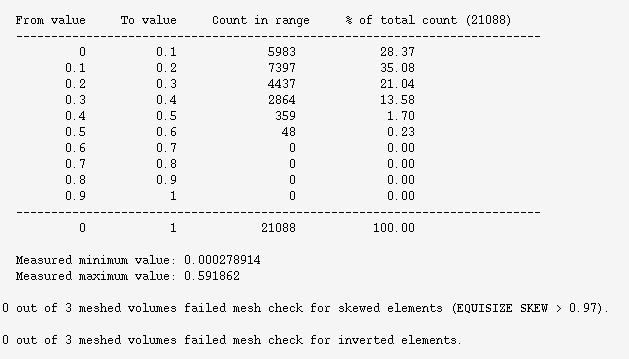

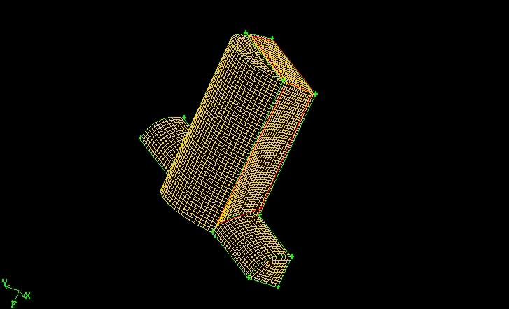

发表于 2011-10-8 22:24:50
这是我十一期间画的相贯体,我尝试了画单喷嘴并且进行了分区,当然最终是要画四喷嘴,所以我才贴出上面的模型图
5超7
5超7
7074
发表于 2011-10-8 22:25:29
网格的效果图如下:
5超7
5超7
7074
发表于 2011-10-8 22:26:41
网格的质量检测图如下:不知道这样的分区合理不?质量算不算好,求浪子大哥指点,并对四喷嘴的模型提点建议,谢谢

发表于 2011-10-9 20:32:17
回复 28# 5超7 的帖子
EQUISIZE SKEW的质量如果象你的那样我个人感觉已经可以了,你的SIZE Changed和Aspect Ratio如何?也贴上来看一下吧
