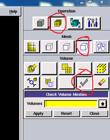

 楼主| 发表于 2011-12-18 20:26:00 | 显示全部楼层
gambit 检查网格时遇到下面4句话,请教是什么意思?是否会对fluent 计算造成影响?
mesh of volume 10 contains 32 highly skewed elements(EQUISIZE SKEW>0.97).
Total of 32 highly skewed elements encountered.
1 out of 1 meshed volume failed mesh check for skewed elements(EQUISIZE SKEW>0.97).
0 out of 1 meshed volume failed mesh check for inverted elements.

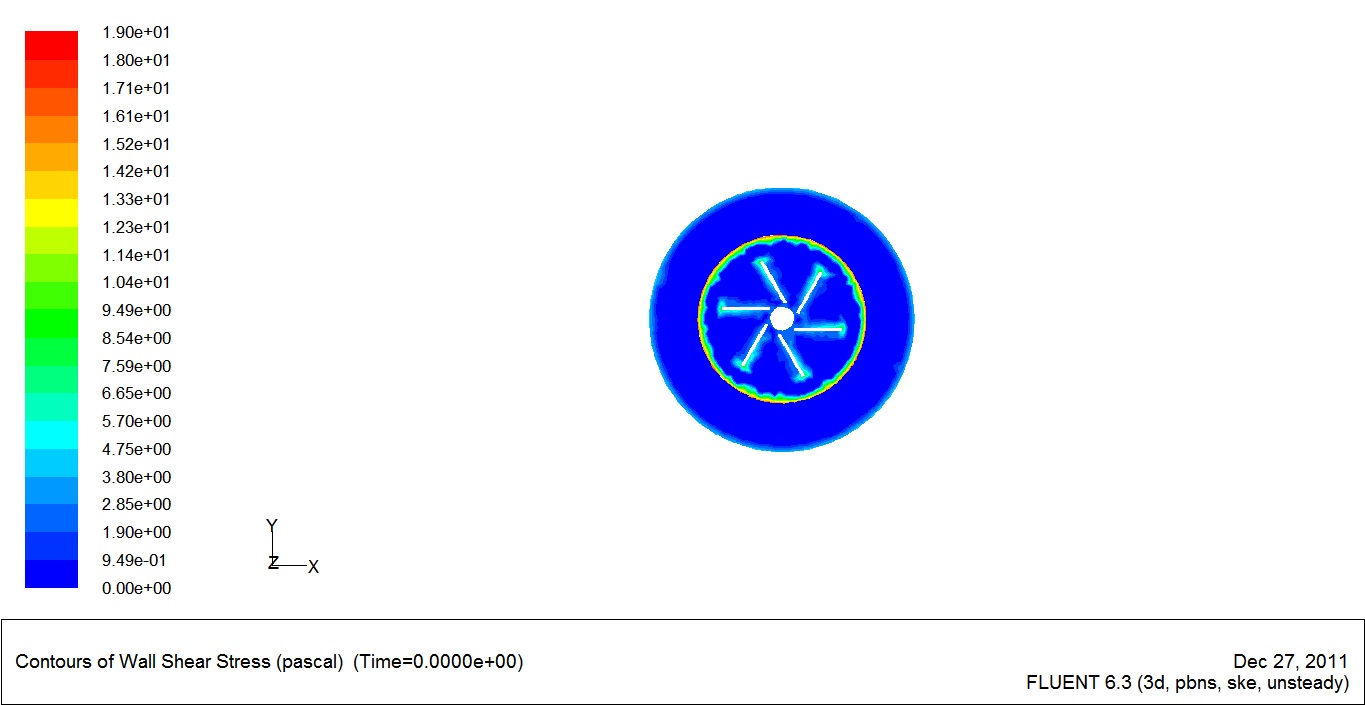

 楼主| 发表于 2011-12-18 23:05:27 | 显示全部楼层
剪切力分布图
目前只能得到速度分布,如何能得到剪切力分布图?
如果fluent grid check 提示“unassigned interface zone detected for interface。。。”导致failed,是否对后面的运算有影响呢?

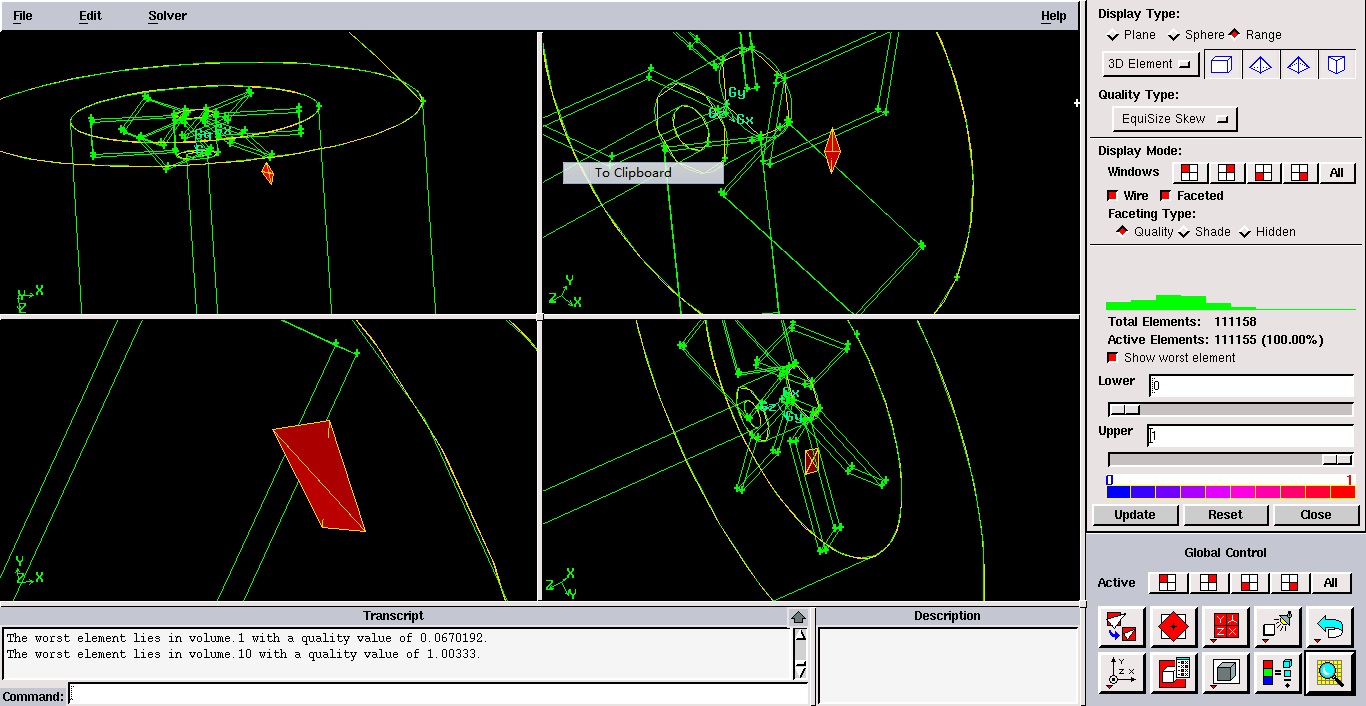

发表于 2011-12-19 08:42:04 | 显示全部楼层
原帖由 zodijac 于 2011-12-18 20:26 发表
Total of 32 highly skewed elements encountered ...
部分网格严重畸形,你点show worst mesh, 可以看见最差的网格。减小网格大小,或者拆开划分吧。
 楼主| 发表于 2011-12-20 22:21:52 | 显示全部楼层
回复 21# dengbitao 的帖子
这个位置怎么拆开划分呢?请指点下!

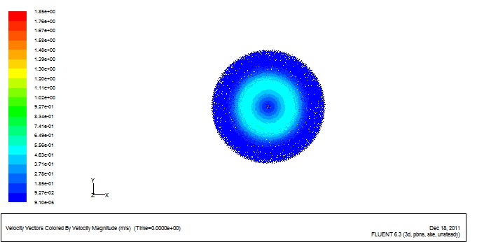

 楼主| 发表于 2011-12-26 21:54:08 | 显示全部楼层
这是contours图,现在想看看X-Z平面的剖面图,怎么弄啊?

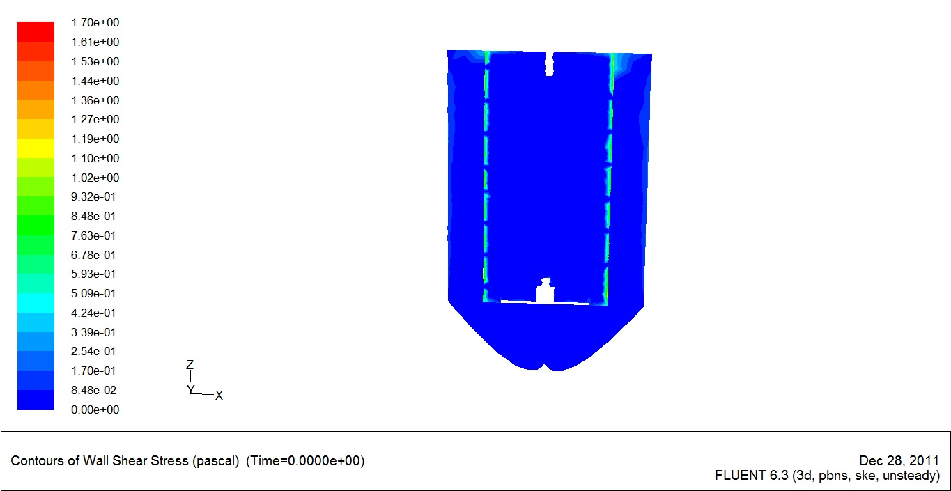

 楼主| 发表于 2011-12-28 22:25:36 | 显示全部楼层
进行了剪切分布模拟,并分别做了Z,Y平面剖面图,但从流场看动区域内的剪切分布不符合实际,请高手指点下!谢谢
Y平面图

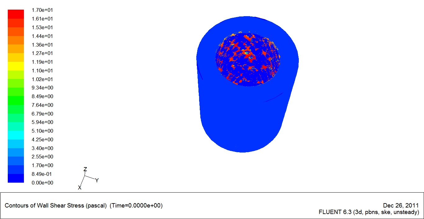

 楼主| 发表于 2011-12-28 22:30:07 | 显示全部楼层
Z平面剪切力分布
