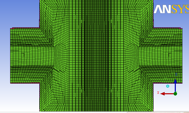

这是我画的四喷嘴模型的网格图形,请大家指导一下

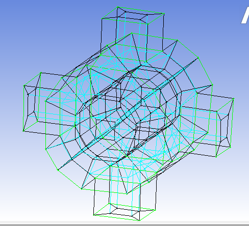

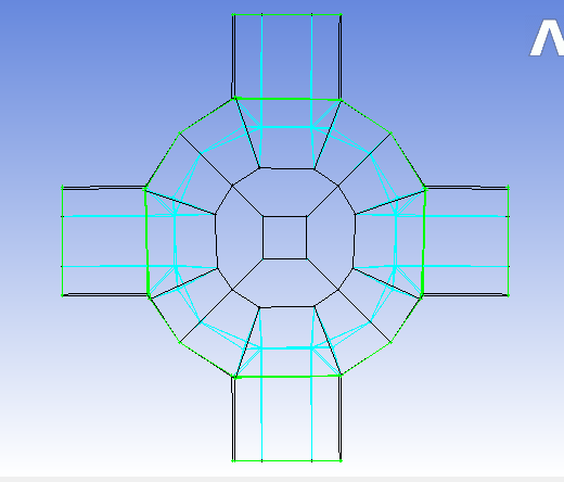

建议学icem,gambit画这个比较麻烦,要切很多块,icem方便的多

高手,可否指导一下用gambit该怎么分块啊?

学icem吧,gambit难画。

真的非常感谢您,早知道一开始就学icem了,谢谢这么用心,非常感谢,但是师兄让我用gambit的呢,既然选择了gambit,我就想把它学好,何况我的模型也不是很复杂,四喷嘴的网格画法解决了,我的全部模型可以说就彻底搞定了,再次感谢您,让我也学习到了

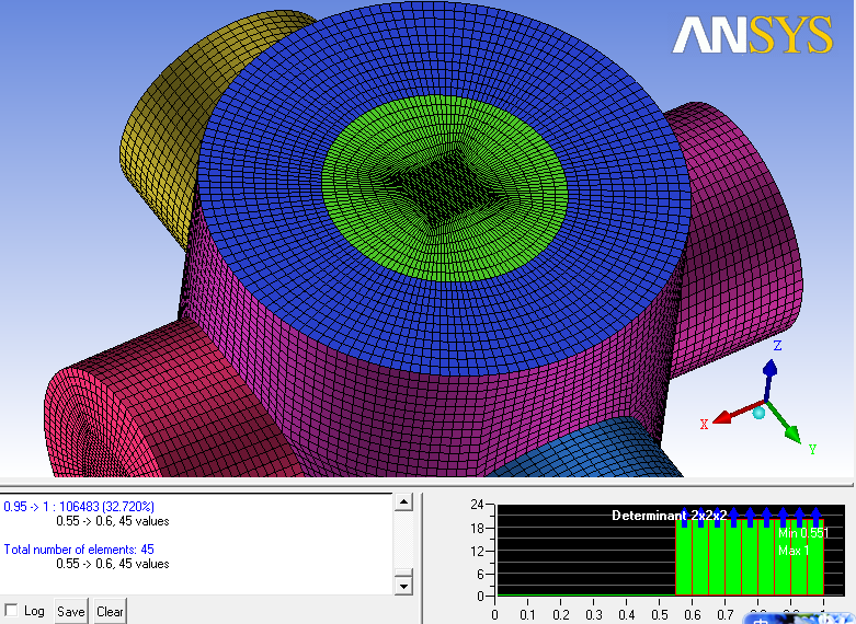

我对喷嘴和大圆柱的交界面处采用interface的方法,然后对喷嘴的表面采用钱币原理画网格,不知道采用interface会不会对计算产生影响,请教大家

发表于 2011-10-15 07:51:07
最后质量网格质量不好的地方如图,我觉得这样比先前好一点,大家怎么看?
