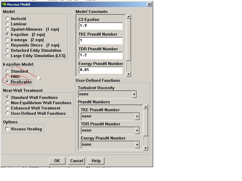

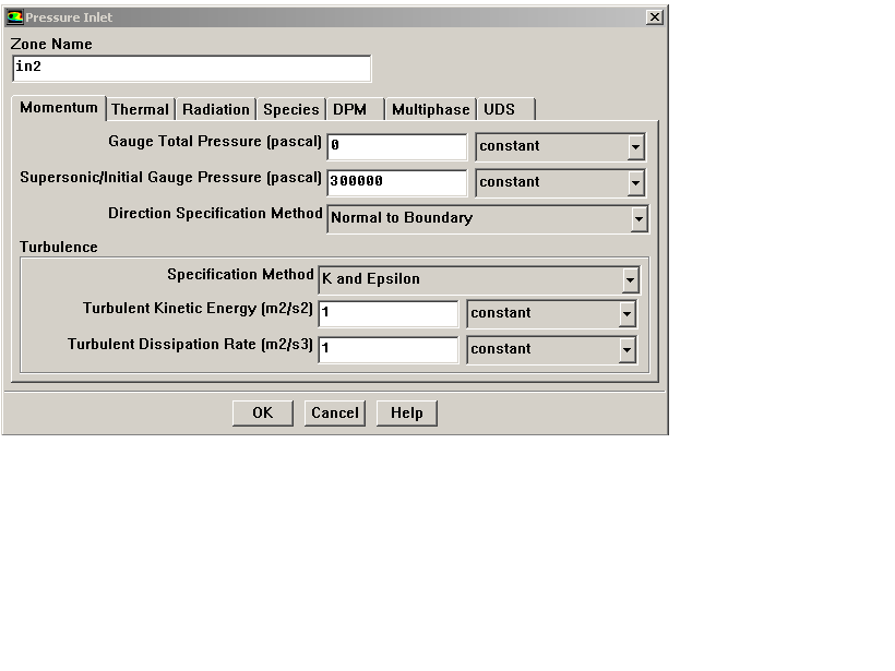

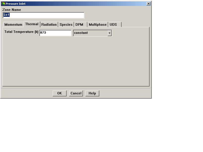

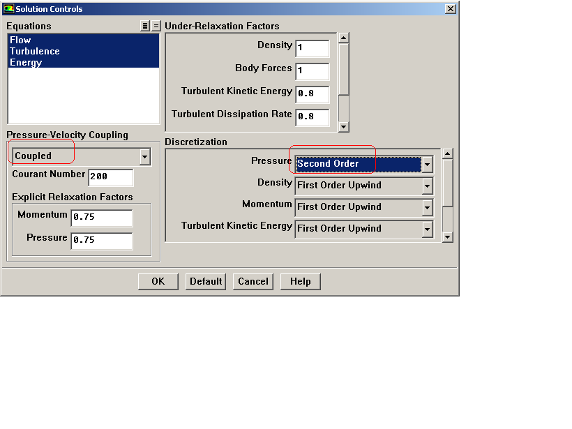

 楼主| 发表于 2011-11-1 11:39:40 | 显示全部楼层
计算过程
我的计算过程设置
 楼主| 发表于 2011-11-1 11:41:36 | 显示全部楼层
计算过程
我的计算过程设置
 楼主| 发表于 2011-11-1 11:42:06 | 显示全部楼层
计算过程
我的计算过程设置
 楼主| 发表于 2011-11-1 11:42:25 | 显示全部楼层
计算过程
我的计算过程设置
 楼主| 发表于 2011-11-1 11:42:56 | 显示全部楼层
计算过程
我的计算过程设置
 楼主| 发表于 2011-11-1 11:43:33 | 显示全部楼层
计算过程
我的计算过程设置
 楼主| 发表于 2011-11-1 11:44:00 | 显示全部楼层
计算过程
我的计算过程设置
 楼主| 发表于 2011-11-1 11:44:25 | 显示全部楼层
计算过程
我的计算过程设置
 楼主| 发表于 2011-11-1 11:45:19 | 显示全部楼层
我的计算问题出在哪呢?请各位大侠帮帮忙,谢谢了
发表于 2011-11-1 12:03:42 | 显示全部楼层
太多了,想到那里就说到那里。
1 压力值不是搞到那里的,要填到Gauge Total Pressure里面。进口1超音速,要用等熵关系式算一下静压,填在Supersonic/Initial Pressure里面。
2 有超音速流,要用基于密度求解器,或者叫耦合求解器。
3 用基于压力求解器的时候,对较复杂流动压力离散格式用PRESTO!格式比较好。
4 初始值要尽可能好且恰当。除非简单流动,不要用Compute From方式。建议压力给计算域中主要区域的估计平均值,比如你模型中进口2与出口压力的简单平均。速度各分量全给零。湍动能和耗散率利用有关的关系式(见用户手册边界条件一章)按估计的湍流强度、速度等估算,最好初始化后湍流黏度比在几百几千的量级。
5 计算域的问题,引射气流的速度高,动量大,影响区会在下游较远处,所以计算域相应要足够大。

发表于 2011-11-1 13:03:20 | 显示全部楼层
看起来是压力填错地方了。

发表于 2011-11-2 21:19:22 | 显示全部楼层
出口压力设为0,真空环境出流?
 楼主| 发表于 2011-11-3 13:52:07 | 显示全部楼层
没有呢,出口是大气压,我的计算结果还是没做出来,计算不收敛呢,可压缩流的计算跟网格有很大关系吗?
