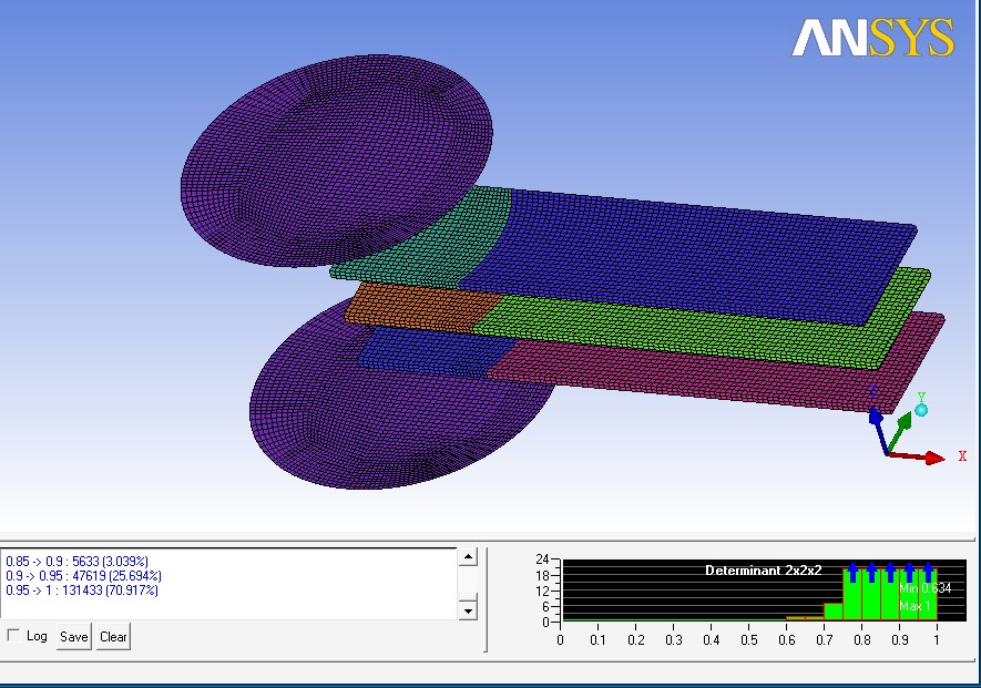

原帖由 浪子轻狂 于 2012-2-8 08:30 发表 登录/注册后可看大图 你这个ogrid看着有些奇特,能不能发个block和tin文件上来看看。
project.zip
2012-2-8 21:31 上传
点击文件名下载附件
88.61 KB, 下载次数: 89
使用道具 举报

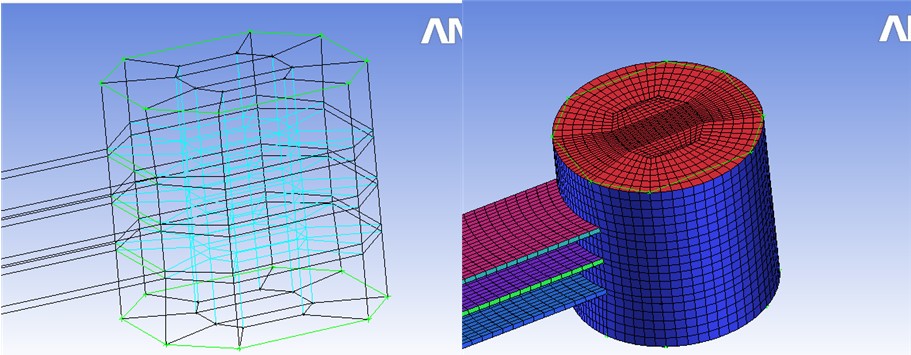

原帖由 浪子轻狂 于 2012-1-5 22:33 发表 登录/注册后可看大图 扁管伸到大管中间部分你没画网格吗?还有就是,三个扁管你怎么搞的就剩一根了
原帖由 浪子轻狂 于 2012-2-14 08:07 发表 登录/注册后可看大图 我说你的网格看着有些怪异呢,原来扁管没有伸进大管中去。
