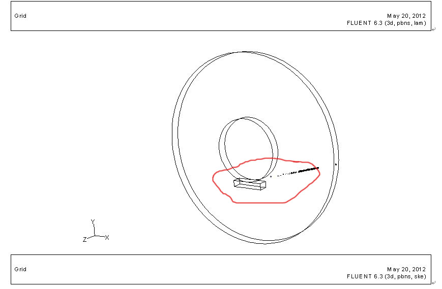

计算域看不清,那道斜线是什么?

建议之一:计算域不用搞那么大,不用包含整个砂轮,大概搞这么大就行了。

发表于 2012-6-28 09:07:38
回复 16# xrs333 的帖子
那道斜线是我画的喷嘴 不知道为什么在fluent里面display选了轮廓就成这样了…
还有计算区域包含整个砂轮是为了在后面数据处理的时候还要分析砂轮周遭气胀层的变化 所以计算域就把砂轮整个包含了

DPM模型,不模拟喷嘴本身,不用反映喷嘴的物理结构。
两个问题一定要一起弄吗?

我现在这方面也有些疑问 我用DPM试了下 因为先要计算连续相也就是空气 那个喷嘴是作为空气入口的 而后面设置离散相液滴的时候对于喷嘴的位置又要重新定义 并不能直接选取画好的喷嘴 但是实际情况是液滴是和空气从同一个喷嘴喷入的 所以不知道应该怎么处理 希望版主指教下 谢谢!

还有空气啊。喷孔多大?出口空气速度多大?

喷孔直径2mm 出口空气速度50m/s…
