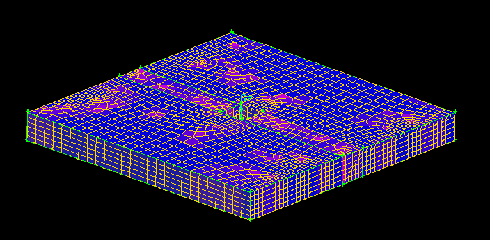

一个简单的网格划分(我总出错,但不知原因),哪位仁兄可以试一下
发表于 2012-8-27 20:29:27 | 显示全部楼层
前面网速不好。。。
发重了。。。
给你个截图看看
可以吧!我觉得上下map不是更好?
使用道具 举报
 楼主| 发表于 2012-8-27 22:53:55 | 显示全部楼层
呵呵   非常感谢你的解答   不好意思   夜晚出去了就没上网   所以回复晚了

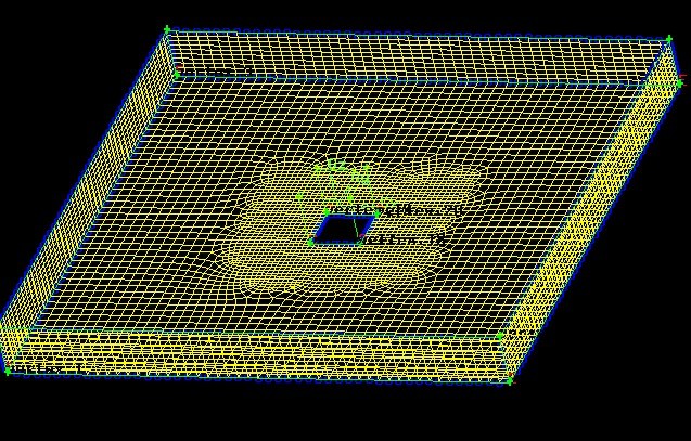

嗯     map是不错   但是我很想知道为什么用pave然后cooper就会出错(因为我的模型中其实有好多分布不均匀的小立方体,所以想试试pave,不过现在一个小立方体时就弄得不好,着实比较郁闷)
冒昧的问几个问题,你有没有试过不分区?是不是不分区的话就会出现warn? 我试过中间放一个小圆柱,很简单就可以画出来。但是放置小立方体时就画不出来,感觉这也是一个逻辑圆柱,应该可以画的,但是不知道为什么就是总出现warn.... 或者说这个warn可以忽略?
附件是我的没完成的网格图片,其实我就是想把底面的网格映射到上面,就是不知道哪里出错了,希望你有时间的时候能看一看,写得有点长了,呵呵

可能是侧面没能完全生成map网格的原因把。。。
把warn话贴出来看看

cooper是以一个端面的网格为源扫过体形成的网格,可能你两个端面都做了网格再用cooper就会出问题,主要原因可能就是两个端面的网格不一致。

呵呵  早上好啊  没有完全生成map?那个警告是warn:the desired meshing scheme of submap could not be maintained by the cooper tool for face face.6 when meshing volume volume.1。其中face.6是没有画网格的那个上底面

恩,非常感谢谢谢周老师,我先生成四个非源面的map网格,然后下底面用pave,上底面并没有画网格,但是下底面的网格映射到上面就会出现问题,warn:the desired meshing scheme of submap could not be maintained by the cooper tool for face face.6 when meshing volume volume.1。face.6是没有画网格的那个上底面。  我用一模一样的手段画中间是圆柱的模型就很容易画出来,实在不知道为什么。

可能是你的源面没有选择好。。。

也可能是算法限制。你把带洞的几何体切割成不带洞的几个几何体,然后再试试,cooper要求几何体与圆柱拓扑同胚。

应该是这个原因,你重新选一下试试看,可能是face6没有选进去的关系。。。
以前我师兄用gambit画的时候也遇到过这个问题,我看他把出现问题的face选入就可以cooper了

gambit是按mm定义长度的,你的模型都是按m的
使用道具 举报
发表于 2012-8-30 15:43:28 | 显示全部楼层
不太明白你到底哪出问题了,我重画了一下模型  源面用submap,很容易就出来了
使用道具 举报
发表于 2012-8-30 15:45:31 | 显示全部楼层
如果你模型中有好多分布不均匀的小立方体也可以直接submap    不用分区
