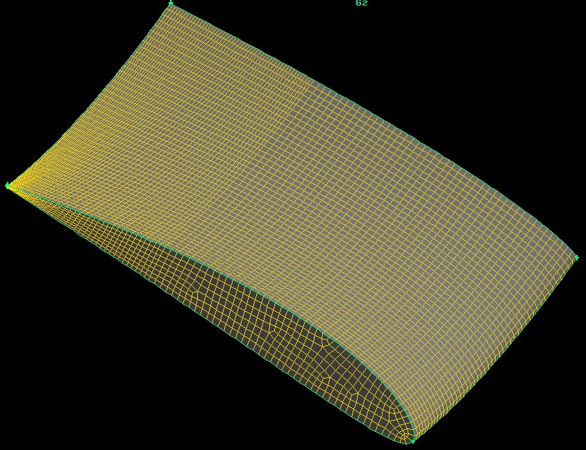

楼主也懒了点,我已经给出解决方案了,你好像无视了。不过我在这个坛子里也已经习惯了,经常回答问题,不是给出最后结果,通常提问的人是懒得睬的。

你这个是先做的截面上的网格,然后cooper的吗,我做的效果没你这个好诶,而且出来的效果不知错在哪里,之后上图。我不是懒,是失去信心!

论坛附件大了传不上来,我随便处理了下,画了八分之一,你可以参考参考

浪子轻狂您好,请问图中的左边缘的尖角处您是如何加密的?

我觉得是在中间切开分块,要么设置边界,要么就先节点分布;另外一头可以设置曲率函数
