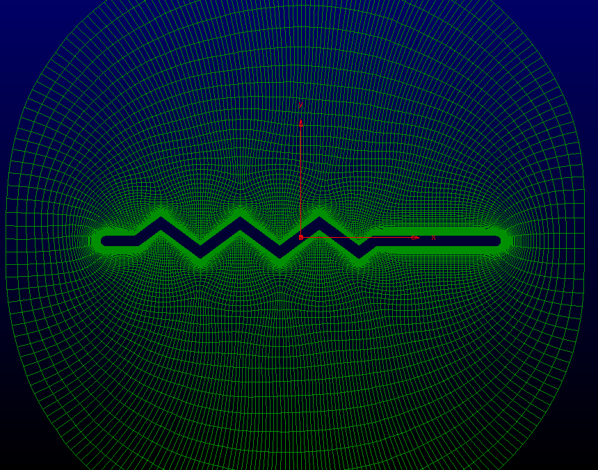

回复 12# louql 的帖子
据作者说是编程实现的呢。。
ringtail
ringtail
5450
发表于 2014-5-21 15:29:04
这个是pointwise生成的网格。
实际操作发现,转角的角度越小,网格生成越困难,接近90度的时候,质量就不怎么好了。图中的是107度。
如果角度更小,感觉还是做Yblock会好一些。
