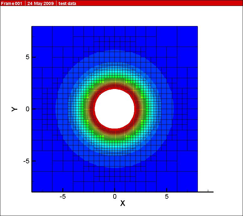

 楼主| 发表于 2009-5-23 23:28:53 | 显示全部楼层
To dig a hole and make the code run corectly  is not a easy thing.
It take a lot time to conside about the the blocks with "cut cells".
It is not a good thing  if use the  blocks to approach the sphere.
But if we use the block cells to approach the "hole" , then some cells would be inside the "hole" and the other cells would be outside the "hole" , which make the  guardcell filling near the "hole" very  trouble-some.
I don't know how BATS-R-US deal with this kind of problems ?
[ 本帖最后由 shzhang 于 2009-5-24 17:41 编辑 ]
"cut cells" of sphere with blocks

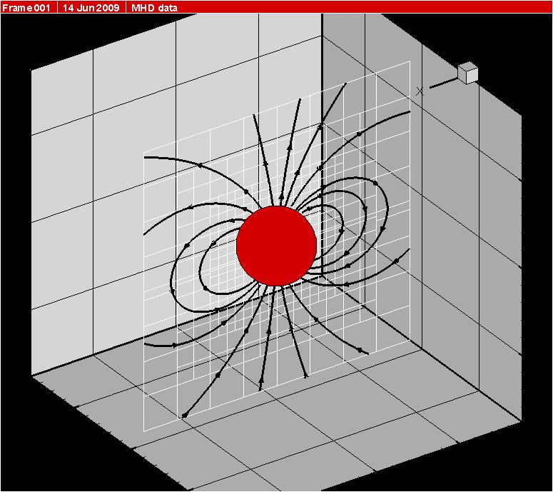

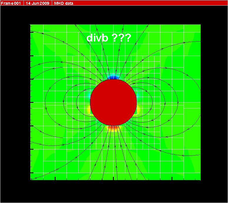

 楼主| 发表于 2009-6-14 16:56:38 | 显示全部楼层
简单的偶极子磁场和太阳风parker输入
这是以简单的偶极子磁场和太阳风parker解作为输入的初始结果。
发现磁场散度divb 在内边界很大,尽管对于偶极场来说解析的的磁场散度 divb=0 .
但是一旦离散化之后,误差就很大了,这样CT算法就失去了意义。
为了避免这个问题,现在有两种想法:
1、可以用偶极场的势场形式离散化作为输入?
2、如果以实际观测的磁场作为输入,可先用泊松校正磁场?
-------------------路漫漫其修远兮,吾将上下而求索--------------------
[ 本帖最后由 shzhang 于 2009-6-20 18:01 编辑 ]

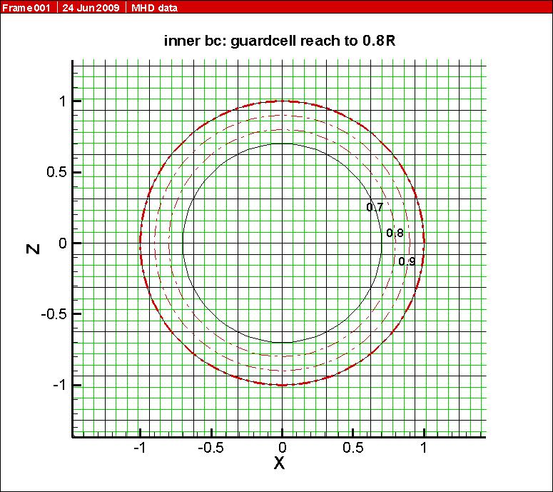

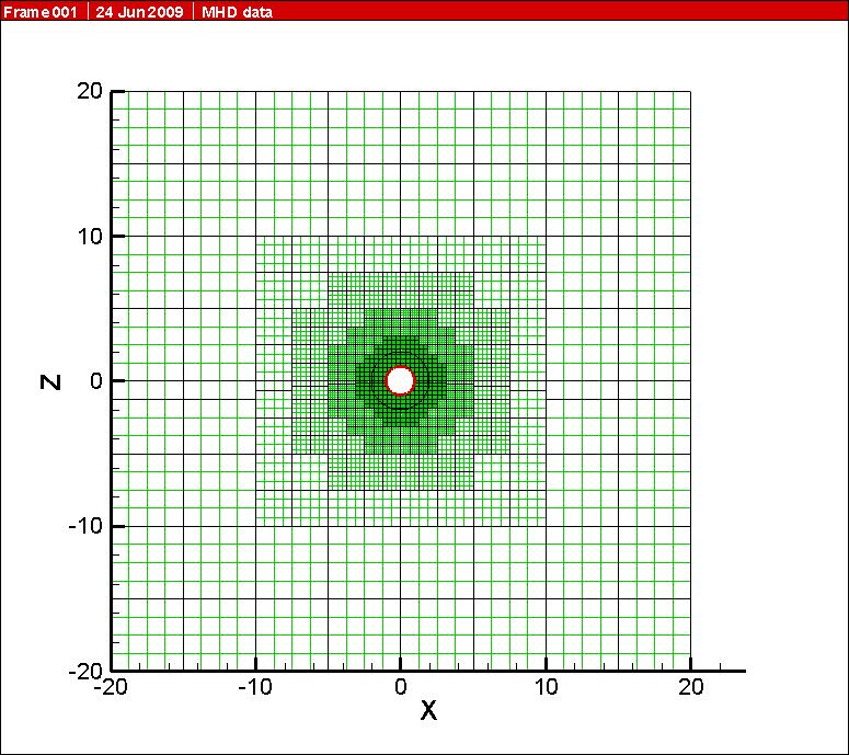

 楼主| 发表于 2009-6-24 15:14:42 | 显示全部楼层
太阳表面内边界的处理
从一个单独block开始,x,y,z = ( - 20R ~ 20R),最高加密到8 levels,
可使得太阳表面1R处的网格精度达到大约0.1个太阳半径。
若内边界往里面延伸两个,最内层guanrdecall的中心就到0.8Rs。
这里的值不太好给定,所以,内边界的处理还存在不少问题。
由于从最细网格到最粗网格,cfl条件得到的时间步长相差近乎两个量级,
为了节约计算时间,我们打算在采取local time stepping.
附图,网格示意图。(其中,the black is block the blue one is mesh)
[ 本帖最后由 shzhang 于 2009-6-24 15:17 编辑 ]

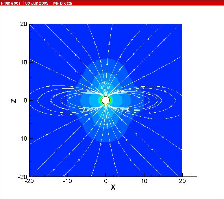

 楼主| 发表于 2009-6-30 10:27:25 | 显示全部楼层
初步结果 -- 偶极场加parker太阳风解
下面是t=50h的计算结果,y=0平面截图。
计算区域xyz:【-20Rs~20Rs】
网格精度在太阳表面达到最大0.1Rs
初始:parker解,偶极场;
内边界是fixed,外边界是open。
存在问题:
1、上引力和自转项之后,发现在赤道冕环附近径向速度小于零,
      这有可能是内边界条件引起的。在内边界采用了差值法。
2、密度分布与磁场位形及其速度分布没有很好耦合。赤道与极区密度差不明显。
3、在对角线方向径向速度的等值线分布有明显的突出结构,这也是不应该的。
     目前考虑可能是网格划分引起的。
4、还没有考虑太阳风加速加热问题,想在确定大概位形对的基础上再做进一步调整。
另外,在并行上也存在一个很头痛的问题,就是当进程数大于20时候,
经常会莫名的中断。
提示类似错误p4_7890:  p4_error: net_recv read:  probable EOF on socket: 1
但是,若进程序数较小,例如6,则能一直运行下去。不知道是哪里引起的问题?
不知道你遇到类似问题与否?请您多提宝贵意见!在次表示感谢了!
[ 本帖最后由 shzhang 于 2009-7-3 07:52 编辑 ]
