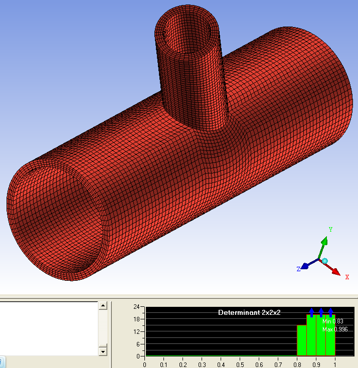

?两个圆柱中间都是挖空的?
那质量就可以很高了。
我以前做的,质量只能够到0.3,质量提不高,与结构有一定关系。
主圆柱是空心的,侧圆柱是实心的,在做o-grid的时候,侧圆柱的o-grid中间部分没有控制好,网格质量停留在0.3.后来就用这个做的计算,没有继续提高网格质量。
有时候,网格也是一个误区。质量不高不行,计算误差大;有时候进入死胡同,以为求高质量网格,也没有必要。
