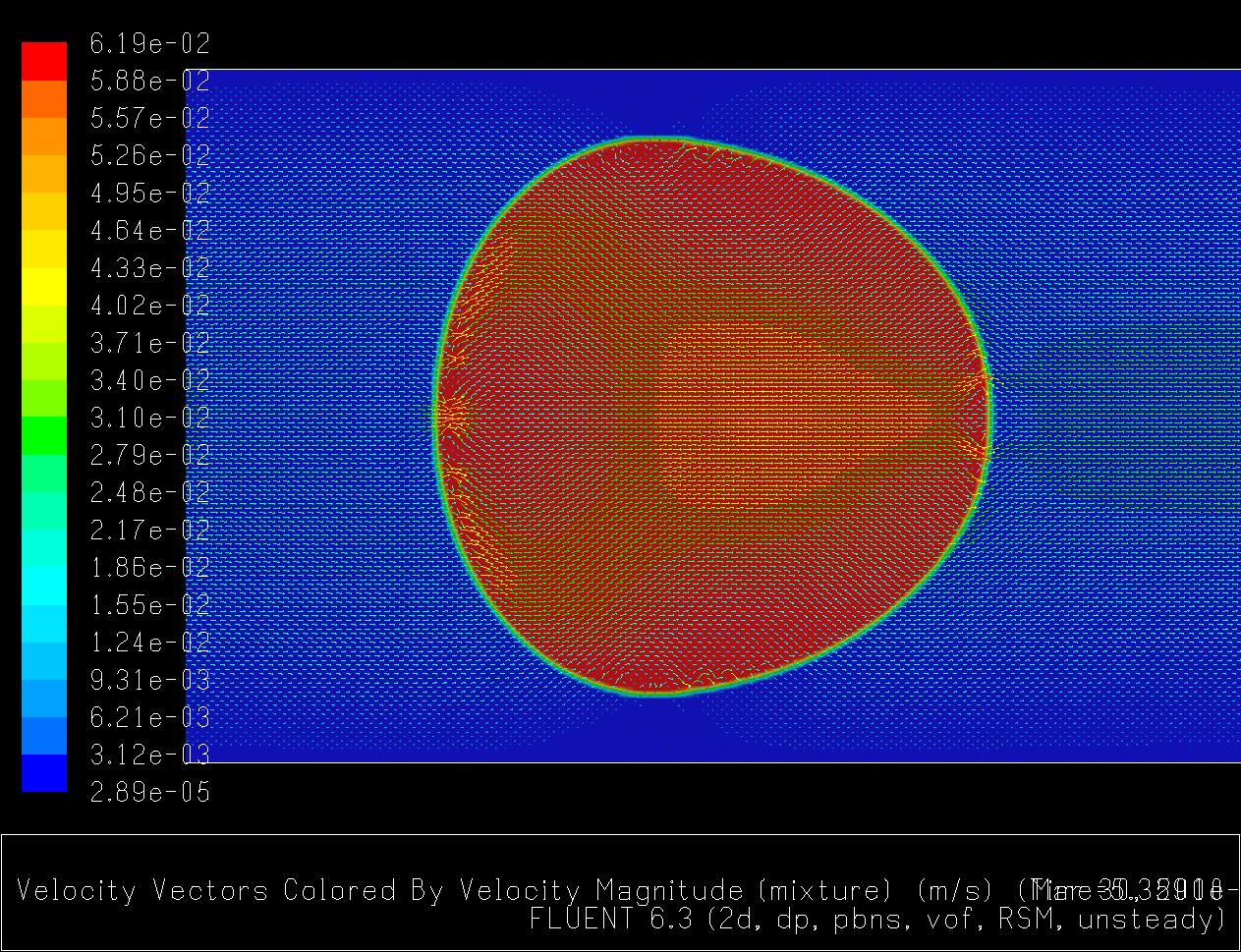

由于我做的模拟,流速向量一直有问题,因此我才将我原本做的东西简化,拿出来发问。
 楼主| 发表于 2010-3-27 16:06:33 | 显示全部楼层
关于初始化
我想我应该要把初始化讲清楚点,这样你们就会明白为什么我着个case的液滴是不会断裂的。
我的初始条件是在一个充满油相的管子内patch一个水滴,这个水滴靠近入口处约0.2 mm,patch的范围是长0.1mm,宽0.09mm,为的是不让液滴接触壁面,当然也可以patch一个圆,这也是OK的。整个流域设定的初始流速与入口的流速一样。
由于液滴很小,界面张力很大,除非流速或是压力变化突然很大,否则不会断裂的。当然若用很粗操的网格,断裂还是有可能会发生。
我自己有尝试过液滴从入口跑至出口,分相图(contours of phase)是跟实验结果一样,但是液滴表面的流速就是一直有那异常大的流速出现。

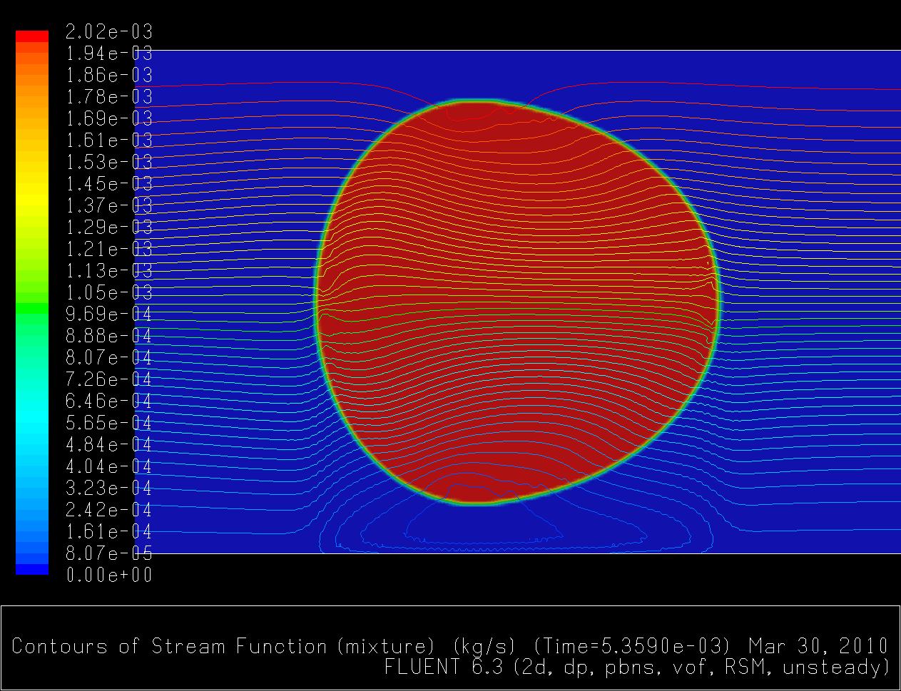

  LZ在一楼给出的结果肯定不对,比如水滴中部速度几乎为零,显然不合理。我认为你计算的问题一是网格;二是求解时间不足,流动未进入稳定状况(注意,我不是说流动是稳态的)。但是,由于相界面粘性系数突变,流动肯定是复杂的。
 我把你的网格做了一个adapt,把壁面附近约1/10宽度的网格加密一倍,接着求解了约2ms,注意到相界面附近的流动亚结构,存在几个小涡团。我做的网格仍然不够细,流动结构还不是很清楚。此外你还可在随液滴运动的坐标系上观察液滴内的流动,应该存在二次流。前面说的液滴可能断裂的说法看来是臆断。当初作此判断的原因是发现求解过程中液滴出现中间收窄,以为最终会断开。但是随着求解继续,收窄处又复原。收窄的原因是网格变化引起的。

 楼主| 发表于 2010-3-29 15:10:19 | 显示全部楼层
我知道我做的东西是有错的。否则,我也不会来这发问。只是希望能找到错的地方,以及改正的方法,因此我才把我做的东西上传。
首先,先回答楼上的,"液滴等速前进" 这只是我的猜想,实际情况可能不是。
但是,你可以想像一个纸船在一条等速的河流里,它能怎么行动吗?除非,纸船上头有小精灵或什么的在划船。我想那纸船应该是随着河等速前进吧。
我只是希望把问题简化。液滴若没接触壁面,我想它应该会是等速前进的。只是,液滴内部流场可能还需要探讨。

最近找了一些Paper,也尝试了你提供给我的想法,发现液滴表面的小涡漩还是存在。
不过我跟你的看法有些不同。先说,我并不是认为我的看法是正确的,只是想提出来讨论。
我觉得可能不是网格,以及求解时间的问题,当然网格还是要够密,求解时间也需要够长,才能够探讨着个问题。但是,会不会真正的问题是在求解的方法,一些细部设定什么的?还是说FLUENT 的VOF模组就是没办法看细部流场。

发表于 2010-3-29 17:13:43 | 显示全部楼层
他们实验没有显示出流动的亚微结构,模拟的也没有,不代表就不存在。不要以为光溜水滑的图形就一定是好的。如果能通过实验观察到液滴上的小涡团就太好了。但他们的实验和模拟都显示出二次流。
他们实验肯定是三维的,你的最后结果也应该是三维的。网格要加密。计算域不要那么长,为了保证求解达到稳定状态,用点小技巧,采用插值(interpolate)的办法逐段接续求解,这样计算模型减小,求解速度加快。

发表于 2010-3-30 10:10:11 | 显示全部楼层
回复 27# owenliu 的帖子
我拿你的cas跑了一晚上,结果跟你拿的试验图片有点象,不过我不知道为什么我传不上来图片。我VOF做过不少,但都是大空间,象你这种微细通道还真没有做过,所以说不出所以然来。
网格全域加密;求解器中去掉了non-iterative...选项,(根据我使用fluent和star的比较,fluent的这个求解器非常一般,经常出现非物理解,时间步长很难取大一点,可能是我没有掌握fluent这个求解器的诀窍),仍然使用simple算法;时间步长取为10e-6s;初始水滴改为圆形,直径为0.07mm。
