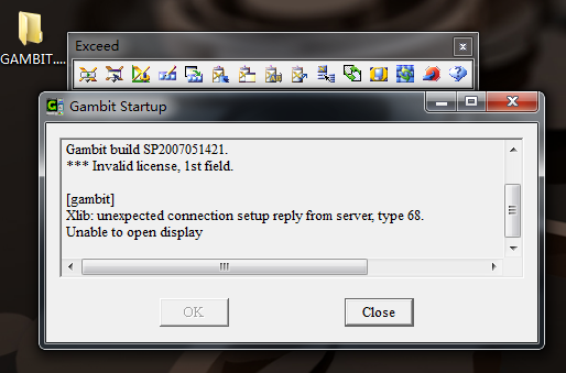

gambit2.4在64位windows7下超级慢!
发表于 2011-6-30 20:59:23 | 显示全部楼层
浪子老师,上面的画面是怎么跳出来的?我是一个初学者。非常感谢。我的打开exceed后只有一行个工具条。另外gambit还提示license无效。
Locating Exceed installation ...
Launching Exceed 13 ...
Starting D:\Fluent.Inc\gambit2.4\gambit2.4.6\ntx86\gambit.exe -device open -id default_id2400 -new  ...
Gambit build SP2007051421.
*** Invalid license, 1st field.
[gambit]
Cannot open connect stream.
TRANS(SocketINETGetAddr): tnamebysocket() failed
TRANS(SocketINETConnect): TRANS(SocketINETGetAddr) () failed
TRANS(Open): transport open failed for tcp/2492-pc:1
Unable to open display

 楼主| 发表于 2011-7-1 08:46:11 | 显示全部楼层
回复 16# 2492 的帖子
好像第一次打开gambit时会出现license无效的情况,你关闭后重新打开gambit就OK了,关于那个exceed工具条,可能是你无意间隐藏了吧,有没有无所谓啦,那个工具条也没什么大用。

浪子老师,你好,有麻烦你了。我装的是exceed13+gambit2.4 +fluent6.3安装顺序什么的都不说了,license也复制到相应的的路径下了,但是一直出现下面的情况,请帮忙指点一下,多谢。附图:
发表于 2011-7-3 15:27:40 | 显示全部楼层
问题已解决。多谢大家的帮忙。
