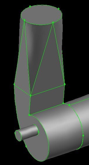

有道理,谢谢。我贴上来dbs文件,大家帮帮忙啊
Turner
Turner
72
发表于 2010-12-16 10:35:14
请教大家,就是那个圆变方的网格划分,还有圆变方下面的那个起旋器的网格划分,我都把他们画成四面体网格了的。请问,可以画成六面体的吗?谢谢
Turner
Turner
72
发表于 2010-12-16 10:37:43
dbs文件在压缩包里。1.rar。谢谢

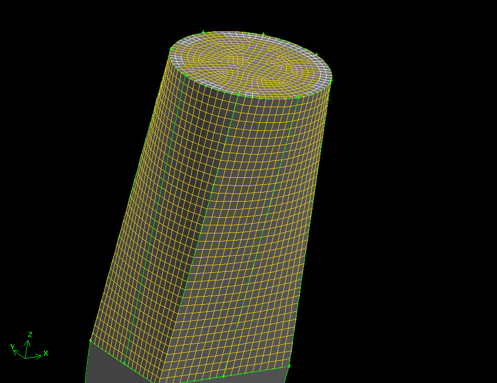

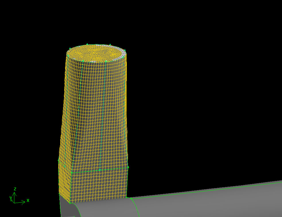

发表于 2010-12-20 11:46:28
回复 19# Turner 的帖子
我试过两个方法,一个是在gambit里把面和上,另一个是从新画了圆转方的部分。网格质量都差不多,最差的在0.65左右,gambit圆转方还真是它的软肋。
liuti2089
liuti2089
172
发表于 2010-12-20 11:49:12
回复 19# Turner 的帖子
改了圆转方的部分的网格,把圆分成八段画的。

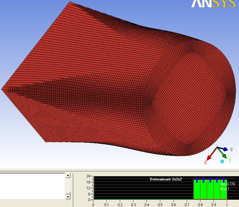

我也画一个,icem cfd做的。
