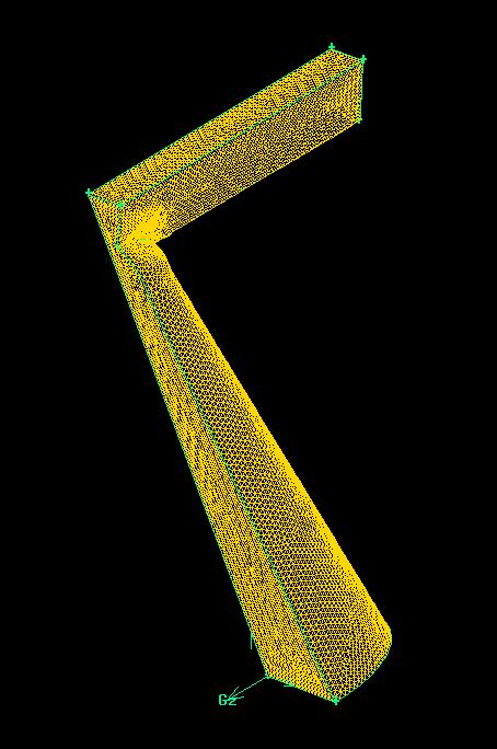

1/4部分,单元HYBRID,TYPE:TGRID,SPACEING:0.06

发表于 2011-10-13 12:41:06
回复 28# mxqwmw 的帖子
这下我是真的糊涂了。你是求流量,还是算喷雾?即使流量能够算的好一些,喷雾怎么算,我可是一点也不知道。

发表于 2011-10-13 12:49:03
1,求流量。
2,如果行的话,也求喷雾。
3,我看过一篇论文有
4,我自学流体模拟也就1个月时间,所以有许多不懂,恳求各老大解答。

发表于 2011-10-13 13:01:51
我想,流量应该是可以求得。流体出了喷口后,开始是一个连续的喇叭口,这个喇叭口的形状也是有可能的。后来的雾化是没法用CFD做的,肯定是需要模型。
其实前面两个问题,不用CFD,用分析的方法,也可以做。可能更有意思。也就是难度更高一些,但物理概念也更清楚一些。

发表于 2011-10-13 13:13:30
我看过一篇论文,1,内流模型用的是标准湍流,也有用RNG模型。2,接下来外流场用VOF非稳态模拟喷雾的形状,看速度,3,最后用DPM模拟雾化过程。

发表于 2011-10-13 13:20:14
回复 35# mxqwmw 的帖子
既然都知道了,那就照着样子,在出口处,画一个半径很大的圆。在圆的边界处设压力为大气压。这个圆的半径可能是出口尺寸的10倍,20倍,也许是50倍。

发表于 2011-10-13 13:51:19
那个是一个大致的方案,但我设置后,计算结果和实际不符!!!

发表于 2011-10-13 15:25:18
回复 37# mxqwmw 的帖子
你贴出来的计算域可不是那样的。

发表于 2011-10-13 15:27:18
我也觉得31楼那个计算域怪怪的,怎么像个镰刀。

发表于 2011-10-13 17:22:25
1/4的

发表于 2011-10-13 17:58:09
那是个圆或球吗?

发表于 2011-10-13 19:28:35
内外均是球面,开V行槽,难道我2D图还没表示清楚!

发表于 2011-10-14 16:24:30
大伙真是想帮你,结果一直跟到四五十楼才大致了解了你的意图,但从三十一楼的图片来看,你根本没弄明白扩展计算域的意思,明明质疑你的计算域,你一直热衷于提起V形槽,后面甚至还有些不耐烦了。本来这个帖子已经沉了,有些于心不忍,都是学生时代走过来的,不容易呢。这位童鞋,这样踏入社会怎么与人交流啊。
