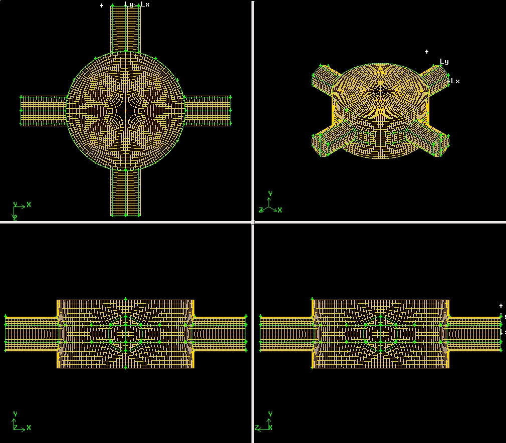

这是我画的四喷嘴模型的网格图形,请大家指导一下
/ 3 页
楼主:
5超7
5超7
5超7
7071
发表于 2011-10-15 07:52:42

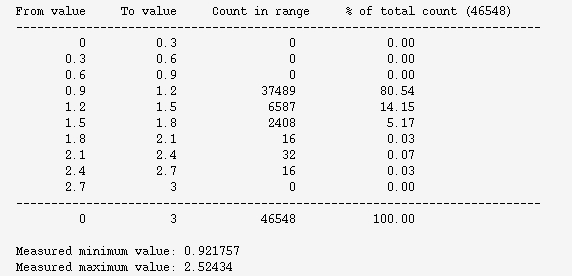

这是网格质量检测图

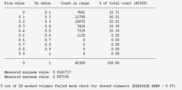

发表于 2011-10-15 08:44:31
这是相关的指标:EquisizeSkew

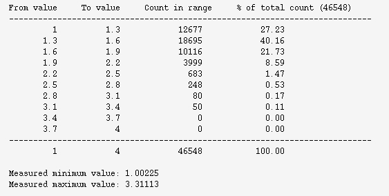

发表于 2011-10-15 08:44:46
这是相关的指标:AspectRatio

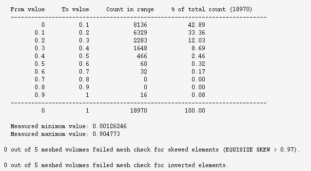

402
发表于 2011-10-15 08:44:58
这是相关的指标:SizeChanged

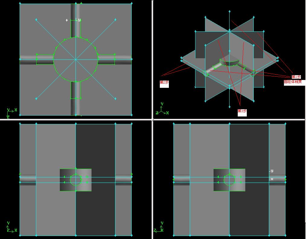

发表于 2011-10-15 08:48:49
SizeChanged有点大,但后期我想细化一定可以微调。
5超7
5超7
7071

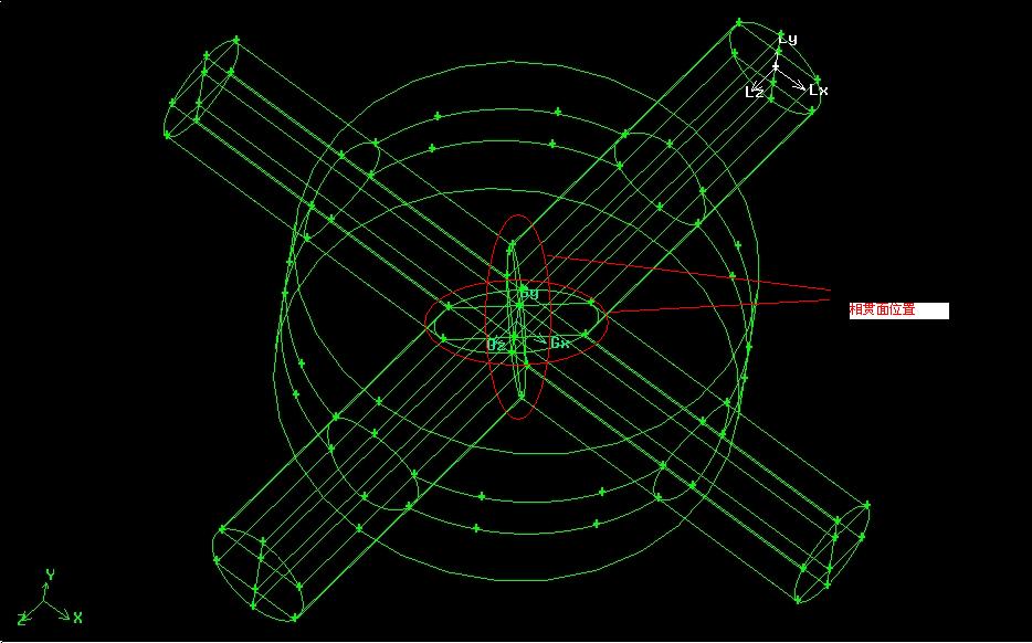

发表于 2011-10-15 09:24:00
回复 36# onebyte 的帖子
牛人啊!你是怎么分区的啊!你把四个小圆柱体单独切出来了没?
onebyte
onebyte
402
发表于 2011-10-15 09:46:22
以两个小圆柱体的相贯面为基准来分区,再用两个平面(平行于大圆柱的上平面)将已分好的分区再次切割。最后再用两个铅垂面将所有的分区第三次分割。

发表于 2011-10-15 14:53:42
我对喷嘴和大圆柱的交界面处采用interface的方法——这是什么意思?是怎样一种操作?
5超7
5超7
7071
发表于 2011-10-15 15:00:48
回复 41# onebyte 的帖子
就是再生成一个半径一样的大圆柱体把四个喷嘴分开来,进行spilt操作的时候不选中connect,这样会在交界面处生成两个相同的面,这样画网格
5超7
5超7
7071
发表于 2011-10-15 15:03:18
你是怎么想到这么分区的啊?太厉害了
