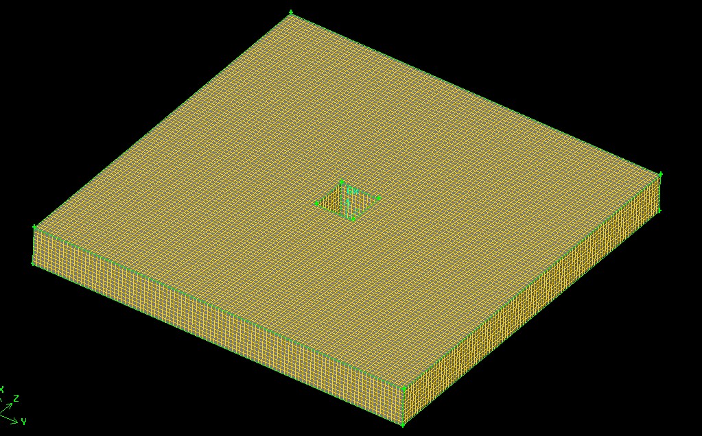

一个简单的网格划分(我总出错,但不知原因),哪位仁兄可以试一下

发表于 2012-8-30 21:45:26 | 显示全部楼层
这是附件,记得用快压进行解压缩!

 楼主| 发表于 2012-8-31 10:32:10 | 显示全部楼层
原帖由 hcl123love 于 2012-8-30 16:01 发表
这是我画的
呵呵   立方体多的时候是可以用submap  这个我也试过   但是我想知道为什么在这个地方用cooper不行  我想把原因弄懂   因为里面放置圆柱的时候可以  但是不知道为什么放置小立方体的时候就不可以     不过同样谢谢你的解答

 楼主| 发表于 2012-8-31 10:40:14 | 显示全部楼层
原帖由 5超7 于 2012-8-30 21:45 发表
这是附件,记得用快压进行解压缩!
en  谢谢  几天没登陆  还在吗? 你在画这个的过程中出现警告了吗?为什么我的还是出现这个警告,按照你说的方法,每个线段上画的节点数目也是一样的,画出来的也是一样的。感觉是不是这个警告可以忽略.......因为从前网格也可以画出来,就是一直出现这个warn,所以觉得画出来的网格不对,多谢这几天来的帮忙

发表于 2012-8-31 13:22:33 | 显示全部楼层
原帖由 最后的战士 于 2012-8-31 10:40 发表
en  谢谢  几天没登陆  还在吗? 你在画这个的过程中出现警告了吗?为什么我的还是出现这个警告,按照你说的方法,每个线段上画的节点数目也是一样的,画出来的也是一样的。感觉是不是这个警告可以忽略..... ...
没出现警告啊

发表于 2012-8-31 20:23:13 | 显示全部楼层
15楼那个截图,你外面大方框的节距和里面的小方框的节距是一样的么?我怎么画不出你那个效果

发表于 2012-8-31 21:05:58 | 显示全部楼层
原帖由 hcl123love 于 2012-8-31 20:23 发表
一样的,都是30个间隔
使用道具 举报
 楼主| 发表于 2012-8-31 22:17:08 | 显示全部楼层
额   好吧兄台  我画成的mesh图跟你的一模一样  但是还是有warn   可能是机子原因吧   谢谢了
