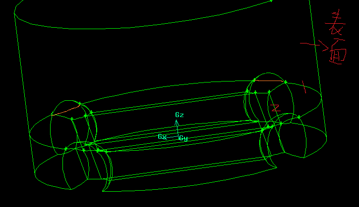

高手,看起来gambit里面o的方法和ICEM还略有不同呢!从凹面上就可以看出来。
分享一下画法把,或者dbs文件。
另外,你画了多久,这个网格?
发表于 2012-10-4 12:46:31 | 显示全部楼层
回复 31# 5超7 的帖子
画法就是用中间那面把提切开三部分 之后画中间体网格 再后Cooper就好了。 琢磨的时间长 开始画的不好 等想好了画就时间短了。

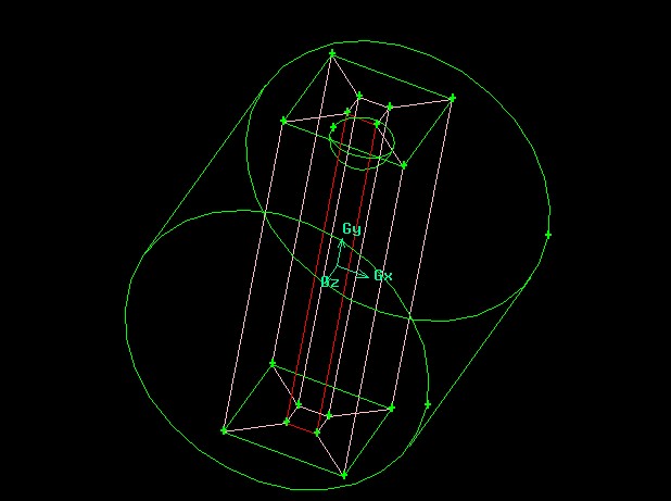

既然你回复了,我就稍微提两个个问题。
我看到你的回复,说把中间的面分成三个部分,我的第一想法是生成两个面,来切中间凹进去的体,将整个模型分为三个部分,然后分别cooper,当然我没有尝试过,不知道可不可行。
而看你的文件,貌似不是这么干的,因为线条1和2不在同一个平面,而且在凹面上没有留下我画的两条线。不知道你是怎么搞得。
你是不是先对凹面划分钱币的形状,然后在中间生成相应的面,最后用面切外面的表面的?
发表于 2012-10-7 07:25:47 | 显示全部楼层
学习!学习!谢谢
发表于 2012-10-7 09:15:43 | 显示全部楼层
回复 35# 5超7 的帖子
1、"我的第一想法是生成两个面,来切中间凹进去的体,将整个模型分为三个部分,然后分别cooper" 这样的话,能行,只是网格质量不好,因为左右体cooper的小凹面网格质量的问题,因为小凹面的四个E点在一条半圆线上。
2、”因为线条1和2不在同一个平面,而且在凹面上没有留下我画的两条线“,那地方是空的,怎么会有线呢!
3、"你是不是先对凹面划分钱币的形状,然后在中间生成相应的面,最后用面切外面的表面的?"你直接用八个相邻的面直接切那个凹面就形成了凹面的五个面了(我上了个图)。 我画圆网格都是在里面画个与半径等长的正方形,之后面切,把钱币内部四个C点改成S点,跟圆环处理方法一样,就自动生成了。
