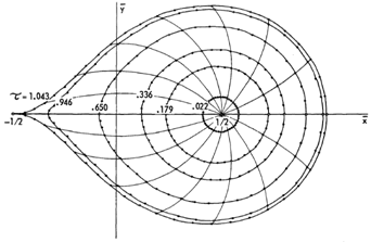

您拍摄的那个教材上的注采舌进图引自《 Calculation Of Water -Flood Sweep Patterns For Unit Mobility Ratio [SPE-200-MS] .pdf (786.23 KB, 下载次数: 13) 》,系休斯敦大学柯林斯等人于 1961 年采用半符号半数值方法绘制。
早在电子计算机诞生前的 1933 年,海湾实验室威科夫等人就采用半实验半数值方法绘制了该图,详见《 The Mechanics of Porous Flow Applied to Water-flooding Problems [SPE-933219-G] .pdf (3.71 MB, 下载次数: 20) 》。
以上几位前辈的努力表明,在直线正交坐标系里做符号积分是得不到 t=t(x,y) 继而也绘不出注采舌进图的,流线坐标系是必要的。

t=- \left\{\begin{matrix}\int \left ( v^{\varphi } \right )^{-1}\mathrm{d}\varphi \, \, \, \, ,\, \, \, \, v^{\varphi }=\overline{{f}'\left ( z \right )}{f}'\left ( z \right )\, /.\, z\rightarrow f^{-1}\left ( \varphi +\mathrm{i}\psi \right ) \\\int g_{\varphi \varphi }\mathrm{d}\varphi \, \, \, \, \, \, \, \, ,\, \, \, \, \, \, \, \, g_{\varphi \varphi }=\overline{{f^{-1}}'\left ( p \right )}{f^{-1}}'\left ( p \right )\, /.\, p\rightarrow \varphi +\mathrm{i}\psi \end{matrix}\right.贴到床头了。这个通式在我们几大石油院校传得很疯,因为我们都学《油气层渗流力学》,都明白注采舌进图
注采舌进图
注采舌进图
没有理论基础,而通式恰巧能成为注采舌进图的理论基础,详见《 还注采舌进图一个理论基础_齐成伟.pdf (2.9 MB, 下载次数: 7) 》。

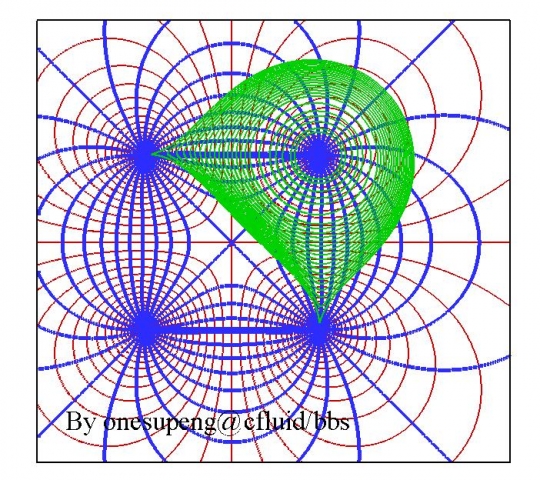

我画的图就是积分速度出来的,你想我画几个的点涡的,我都能几分钟之内画出来

问题一:“几分钟之内画出来”应该是数值求解路线,那么您用的是什么 CFD 软件 or 自编程序?
问题二:划分网格要求区域是有界的,感觉您的图是无限大平面没有边界,怎么实现的?
问题三:您认为走符号求解路线,即用齐老师的通式得不到这个图像的病因在哪?
问题四:对比您模拟的两注两采和一注一采结果,感觉两图有相同的特征。

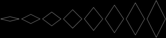

             位于菱形顶点上等流量间隔注采的四口井
位于菱形顶点上等流量间隔注采的四口井
位于菱形顶点上等流量间隔注采的四口井
             等时推进线形状会不会是菱形对角线长度比(上图 1/4 2/4 3/4 4/4 5/4 6/4 7/4 8/4)的函数?
             或者更广义地猜想,等时推进线会不会如复势场的保角变换一样服从某种未知变换?
             如果存在某种未知变换,且能找到该数学变换,就可以得到 m 口井注 n 口井采的不规则的复杂井网的 t=t(x,y) 。
             然后,根据 t=t(x,y) 导出波及系数的具体函数表达式 e_{\mathrm{v}}=e_{\mathrm{v}}(q_{1},q_{2},q_{3},...,q_{k}) 。
             再然后,就可以通过“最优化方法”获得能达到最大波及系数的各井流量 q_{1},q_{2},q_{3},...,q_{k} 的数值组合。
             最后,根据该最优数值组合,最大限度地提高油田的水驱油效率。
我只回应你第一个问题。 我在28楼及其附近几楼表述的很清楚,你知道复速度势,就相当于知道流场 u(x,y),v(x,y)。假定粒子的运动轨迹为x,y,那么dx/u(x,y)=dt;dy/v(x,y)=dt即可求出x和y与t的函数关系。迹线和流线  详情 回复 发表于 2015-7-24 07:16

我在28楼及其附近几楼表述的很清楚,你知道复速度势,就相当于知道流场 u(x,y),v(x,y)。假定粒子的运动轨迹为x,y,那么dx/u(x,y)=dt;dy/v(x,y)=dt即可求出x和y与t的函数关系。迹线和流线重复,正是定常流的一个特点。
上诉表达的积分,并不比你们崇拜的两百年难得一遇的天才的公式复杂。算上面积分式,实际上就是有理分式的积分问题。结合复变函数和好一点的微积分教材(比如中科大老版微积分《高等数学导论》上册 3.1.5有理函数积分就可以)。
用数值计算表述油水界面的舌进现象,实际上不需要有限域或者是无限域的问题,它实际上是把复速度势、速度数值化而已,而这两个量的解本身是精确解。唯一引入误差的地方,是时间积分项,而最麻烦的是源汇奇异点附近的处理。但是源汇属于可去奇点,所以无论是数值、还是理论推导,都有办法处理。
额外从数值的角度说,关于有限域的数值计算代表无限域的影响,其实这个在数值方法上面有特别的讨论。我在这里吼一声,理论上有声波会传到你和你崇拜的老师那里,你觉得在考虑我的声场的时候,有没有必要跑到你们学校安一个探测器?当你的界面影响已经远远小于其他影响、小于你的感知范围或者可以忽略不计的时候,就不用刻意去考虑。这也是流体力学作为工程、物理、(应用)数学纽带的特殊性。这里提一下林家翘的应用数学教材里面提到的逼近但不一致逼近,收敛但不一致收敛的问题,有机会看看?

第一问和第二问是数值路线,第三问和第四问是理论路线。
非常感谢您用数值方法绘出了正方形对角注采等时推进线。
