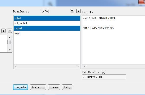

周华 发表于 2017-2-26 11:59 1、在FLUENT中,Total heat transfer中只包含对流换热和辐射换热两项,在没有辐射换热时应该只有对流换热, ...
使用道具 举报
orgring 发表于 2017-2-26 21:23 谢谢站长,那基准温度能改变吗?
webmaster 发表于 2017-2-27 13:02 好象不能变。

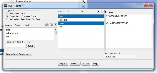

周华 发表于 2017-2-27 21:27 流入和流出的温度相等,但都低于基准温度,所以流入流出量值相同,但流入为负流出为正.
orgring 发表于 2017-2-28 07:46 站长,就是说低于基准温度,规定了流进的为负的,流出为正的?但是如果我把进口速度改为2m/s,其他条件不 ...
周华 发表于 2017-2-28 12:25 好问题,说明我们前面的猜测又错了
orgring 发表于 2017-2-28 20:06 站长,就是您知道total heat transfer rate里面的计算公式用的是什么吗?还有就是如果我要用上浮升力来模拟 ...
周华 发表于 2017-3-1 12:00 就是因为FLUENT理论手册中没找到具体公式,所以才要瞎猜的。网上搜了一下,好象这还是很多人都遇到的问题 ...
