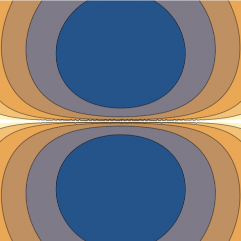

 楼主| 发表于 2015-7-31 20:25:08 | 显示全部楼层
onesupeng 发表于 2015-7-31 16:17
你试一试 两正 的我们看看吧
        这是两源的等时推进线(q 值为负);两汇的 t=t(x,y) 与两源的一样,只是 q 值取为正数。
捕获-两注 流体运动学的等时推进线
捕获-两注 流体运动学的等时推进线
