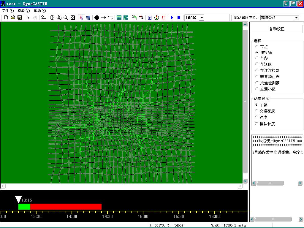

发表于 2007-8-21 01:29:23 | 显示全部楼层
DynaCASTIM最新进展
目前,DynaCASTIM的路网编辑功能已有较大改进,用该软件编辑的路网可以直接生成MITSIMLab格式的路网数据文件,MIT的路网编辑软件RNE可直接读入作进一步的编辑;DynaCASTIM也可以读入MITSIMLab格式的路网数据文件进行加工。现在没有时间写帮助文档,待完成后,打算提供给国内外网友免费使用,应该会比MIT的路网编辑器好用:)
今天编辑完成了一个大规模网格型路网,共有1144个节点(其中有超过1000个的道路平面交叉口),4264条单向路段(link),12792条车道,204个交通小区。机器硬件配置为赛扬CPU 2.8G, 512M内存。
所有link到所有交通小区质心的有效路径离线产生,每个link-zone对之间生成两条,共需50多分钟时间;以此类推,如果每个link-zone对之间产生30条路径,则共需要30个小时的离线计算,并且此期间内存放所有路径到内存中将用不超过40M的内存空间。对一个城市来说,这种离线计算1-2个月的间隔时间进行一次就足够了。在线寻找路径很快,仅是在线查表而已。
采用定时间步长仿真,按照现实时钟1/10的时间步长进行仿真运算,包括车辆动画的实时更新,网络中最多有4万辆车,基本能够运行下去,但计算已比较吃力。此时,仅是将动态OD加载到中观仿真器中,并未进行动态OD的在线估计和预测及出行选择行为更新,更没有进行多次反复OD加载。看来在单台普通PC机上对该大路网做在线交通预测还是有问题的,计算效率满足不了实时性要求;但用于离线动态交通规划是没有问题的。
由于中观模型比DynaMIT更细致,已快接近微观模型了(每辆车都有其速度-密度模型),影响了一些计算效率,或许有进一步改进的可能;此外,集群计算也将是以后重点考虑的问题。
对于该大型路网,其规模已差不多可以达到整个广州城区的大小,尽管网络中定义的路段较短,容纳的车辆较少。总的来说,目前的仿真计算效率还是令人满意的。

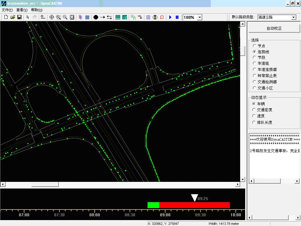

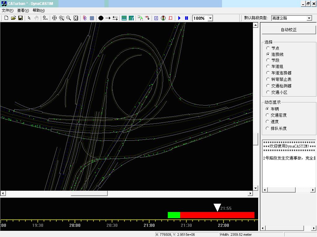

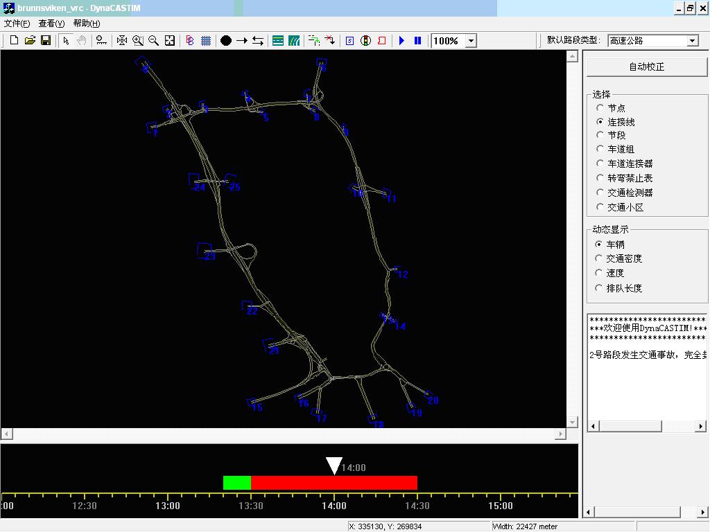

发表于 2007-10-21 14:02:35 | 显示全部楼层
近来,DynaCASTIM的中观交通模型做了不少修改,包括回流(spillback)建模,各向异性中观交通仿真模型的引入(Anisotropic Mesoscopic Traffic Simulation-AMTS, by Prof. Yi-Chang Chiu, the University of Arizona),修正了中观交通仿真器中几个非常隐蔽的错误。
现实中,在路口处或者高速路出口匝道附近,不同车道(或者车道组)的车流平均速度可能不同,这是由于不同方向的下游出口容量不同或者下游某个方向出现回流(下游路段车辆饱和)等因素造成的。系统已完全能够描述这种情况。另外,在仿真过程中观察到,路口渠化对于预防交通流“死锁”非常重要。如果路口处所有车道不加限制,均可直行、左转、右转,则当下游路段有交通事件发生时,极易发生死锁。当然,提供预测的交通诱导信息也将对预防“死锁”非常有帮助。另外,尽可能避免交通回流对于预防大面积交通拥堵非常重要。
DynaCASTIM即使同时仿真整个北京市300多万辆机动车的实时运行情况,并进行动态OD矩阵的在线估计与预测,4G的内存也应该够用;最大的问题是计算效率不能满足需要。因此,下一步将向集群并行计算方向发展。目前的测试表明,对于几百个节点(或者交叉口)的路网,在普通的PC机上,DynaCASTIM的中观交通仿真器能够以数百倍于实际交通系统的运行速度进行实时仿真。
关于交通模型,由于我国交通实际情况与国外不同,混合交通流特性非常复杂,特别是在路口处;另外,由于是实时在线仿真预测系统,决定了DynaCASTIM至少要以数十倍于现实交通系统的速度运行,否则就无法做在线路况预报了。因此,在建模精度与计算效率之间需要有很好的协调。DTA中的FIFO在现实中是否合理有待进一步分析;另外,考虑分车型的动态OD数据以及不同车型速度差异可能会让模型更为准确。坦白地说,我仍不相信现在的交通流理论研究已经达到能够准确地刻画道路交通流运行特征的程度。不应该完全依赖于交通流模型,而应该高度重视系统参数(动态OD流量、速度-密度模型参数、路段出口容量参数、Logit模型参数等)的校正特别是在线校正,以抑制交通网络中无时无处不在的随机干扰对预测精度的影响。
近来阅读了不少DynaMIT, DynaSmart, DynaTAIWAN, Visum Online等的最新技术文档,正在形成一些新的思路,尽可能做好DynaCASTIM。
附图分别是Stockholm和Boston的实际路网,直接从MIT开发的MITSIMLab的数据文件中读入,自己定义交通小区(zone)后,即可实现仿真。
[ 本帖最后由 水寿松 于 2009-5-3 22:00 编辑 ]
