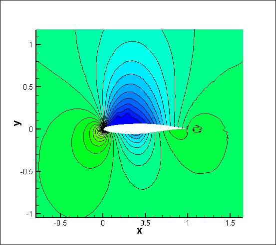

您好!我用您的OPENCFD-EC1.0算RAE2822,控制文件和网格是您给的testcase压缩包,没有任何修改。里面写着
  Iflag_scheme Iflag_flux  IFlag_Reconstruction
      5         1            2
我按照这个设置计算了70000步,结果完全不正确阿。下面是我的压力云图,您给看看那里不对了是?谢谢。我采用不同的通量构造格式,以及变量重构方法,好像很多组合都无法给出正确结果阿?这是怎么回事呢?

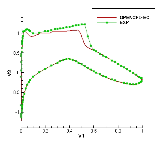

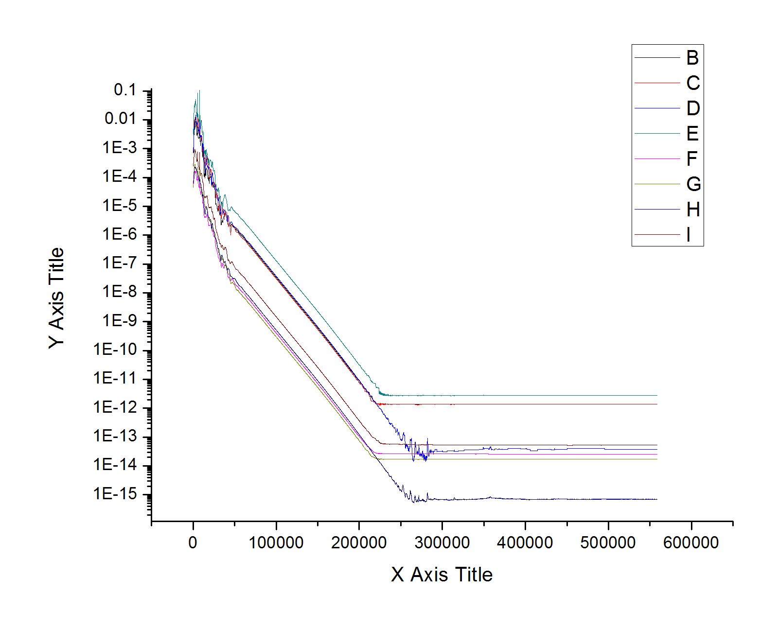

回复 1# lixl-imech 的帖子
算了一天了,结果好像不对啊。残差收敛了,但是Cp和实验结果差别很大,我用的MUSCL3重构特征变量,S-W格式计算通量,RK3时间推进方法。下面是残差和cp图
[ 本帖最后由 dyb1984 于 2011-8-26 14:12 编辑 ]

李老师:
您发布的opencfd-ec1.12版本,支持多重网格的程序,计算时产生错误,T<0.1。不知道是什么原因。我用1.0版本算RAE2822也有问题,cp算出来不对。建议您下次发布时能不能把计算参数也给出来,毕竟不同的参数对结果影响很大,谢谢了
发表于 2011-8-27 20:01:46 | 显示全部楼层
按给定的参数计算就可以呀,我运行后的结果与实验吻合得不错。
发表于 2011-9-2 19:43:46 | 显示全部楼层
回复 107# dyb1984 的帖子
我在用自编的程序计算RAE2822时也遇到类似的情况,有些情况下(改变格式或网格)就会得到不对的结果,不出现激波,怎么回事?
发表于 2011-9-7 21:00:26 | 显示全部楼层
回复 111# qzhsen551 的帖子
您好,不出现基波的问题我后来用CVF编译运行就不会出现这种情况了。
