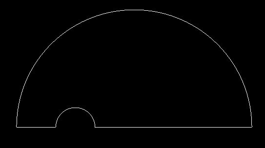

回复 122# shirazbj 的帖子
我是对负温度取绝对值,这样继续算。看看结果怎么样?
shirazbj
shirazbj
3559
发表于 2013-8-26 20:54:08
原帖由
sxhqjfl
于 2013-8-26 10:30 发表
登录/注册后可看大图
流场如附图。自己先生成贴体网格。然后把坐标写到OCFD2d-Jacobi.dat文件里。套用钝锥例子的控制文件和边界条件算。
转出来的网格有点问题。
前后两端都在轴上可以吧?好像在轴上的边界什么都不用设。

原帖由
sxhqjfl
登录/注册后可看大图
我把控制文件里的dt改小了,可以算了。但算的还不对,averaged total energy=NaN
