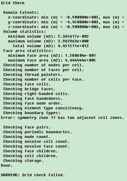

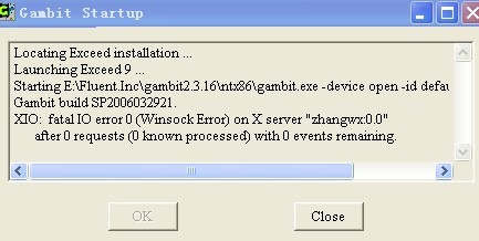

请问一下,fluent报错,我的gambit突然不打开了。奇怪
1.点击之后出现下图这个情况。重启机器也不行,
2.fluent载入mesh之后,grid check 出现下面的报错,请问是怎么回事啊,我就把以前的模型的某几个wall面改成了symmetry。以前的模型啥事情没有

发表于 2011-4-18 17:03:42
第二个问题,对称条件不能位于计算域内部。
