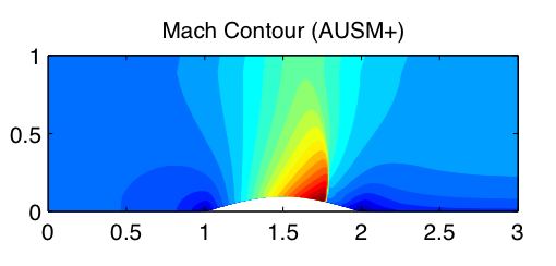

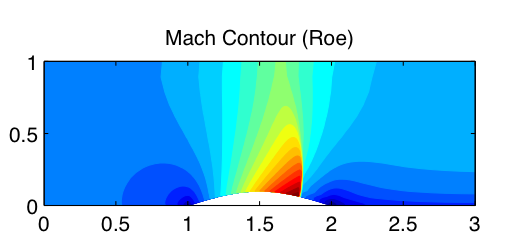

有限体积法,roe flux scheme
 楼主| 发表于 2011-4-23 05:20:02 | 显示全部楼层
ausm+  scheme

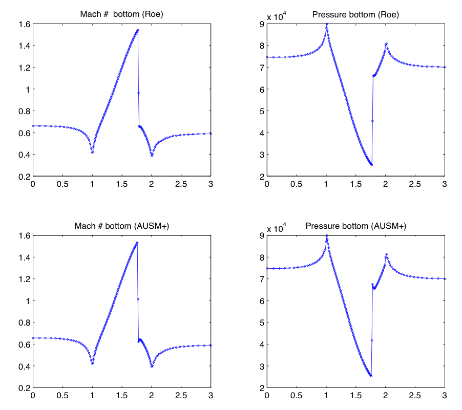

 楼主| 发表于 2011-4-23 05:21:45 | 显示全部楼层
下边界马赫数和静压分布比较
