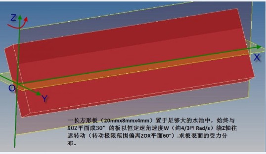

目标:
1.建立该模型的动力学模型,并求解该动力学模型(板得表面受力分布)。
2.用流体仿真软件对该问题进行仿真,仿真结果与理论解对比。
问题:
1.动力学模型建立应采取什么样的思路。目前已有思路为:用相对运动观点,是板固定,而流体动,仅采用动量定理mv=ft求解。但该种求方式过于简单,请问,比较专业的求解思路是什么?对于该新的求解思路,采用Fluent动网格仿真时应注意哪些问题。

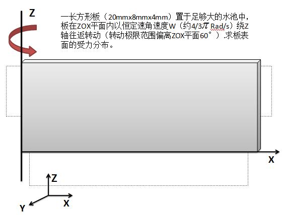

由于更接触该领域,于是先做了个更简单的例子:(例子描述见下图)

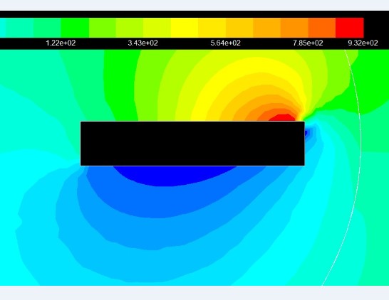

然后采用MRF方法做的(湍流状态)得到如下结果:
输出结果有三种压力值:static pressure,dynamic pressure,total pressure分别为
其中static pressure与只采用前面说的动量定理结果一致。dynamic pressure是什么呢?实际压力应该是哪种呢

发表于 2011-4-25 09:27:55
如果是匀速转动的话,你的思路没有问题。这里面没有近似和简化。我要算的话,也像你那样算。没有必要用动网格。
xrs333
xrs333
11024
发表于 2011-4-25 09:40:06
往返转动,肯定不是匀速的,思路也没问题,但是属非定常问题。
浸没在水中吗?深水还是浅水,不一样吧。
