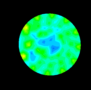

大家好,用dpm模型模拟粉尘在风管中的运动,建立进口面为喷射源面,软件对喷射源面的定义是均匀喷射粉尘颗粒,也就说显示进口面的粉尘浓度分布应该是均匀的,也就是整个面应该是一个色注。但是为什么我模拟的结果会是这样子?如图:进口面的浓度分布。马上要毕业了,可是论文中存在这样的问题,很着急,希望大家给予指导。谢谢了。

建立injection的时候,有个scale flow rate....选项,选上。

发表于 2011-4-25 20:40:56
回复 2# xrs333 的帖子
谢谢你,我试试看

发表于 2011-7-14 16:37:53
回复 3# zhengqinzhen 的帖子
你的问题解决了吗?我也遇到了类似的问题,设置的入口是均匀的,迭代计算后,发现入口上出现了斑点。
